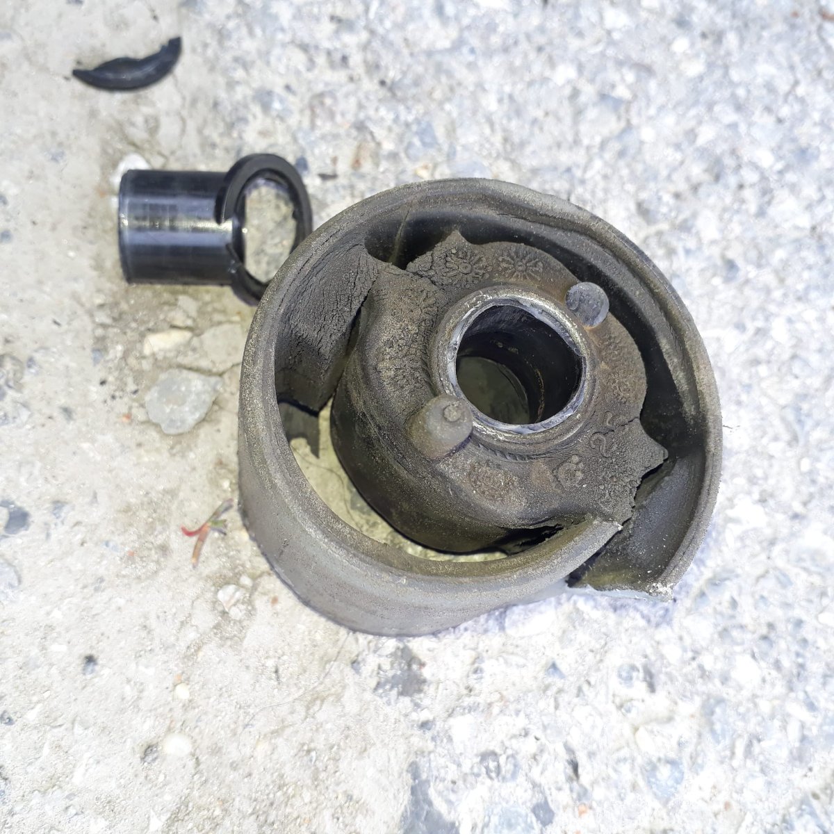

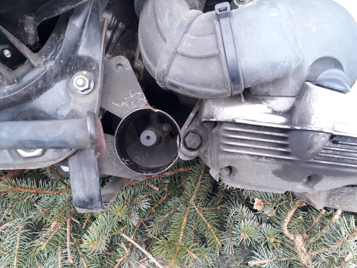

Der Tausch des Silentlagers geht eigentlich sehr leicht, da die Hülse aus Kunststoff ist.
Aus- und Einbauen geht schnell, das schlimmste ist, wie immer, die Kunststoffverkleidung abbauen.
Obwohl "von hinten" wieder alles paßt, gibt's noch kleinere "Unstimmigkeiten" vorn, also kommt LKL und Gabel auch dran. Darf sein nach soviel Kilometern.
