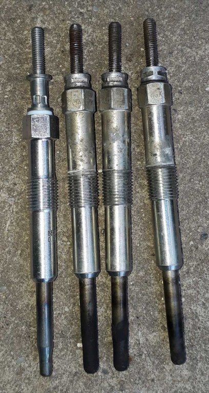

Die verdammten Dinger sind endlich raus!
Keine Ahnung, ob es am langwierigen Einsprühen mit dem Lösemittel liegt, aber die sehen fast aus wie neu!
Außerdem gingen sie wirklich leicht raus, ich glaube nicht, daß die Hysterie angebracht war, die im Netz kursiert.
Wie auch immer, genutzt hat es nichts, weil der Motor trotz der neuen Glühkerzen ebenso unwillig startet wie zuvor!
Ohne Starthilfespray geht gar nix!
Die alten Glühkerzen sind aber eindeutig hinüber, und zwar alle.
Die hatten im ausgebauten Zustand alle Innenwiderstände im Megohm Bereich (die neuen haben grade mal ca. 2 Ohm).
Am Bild rechts die drei alten und links eine neue.
Die alten waren NGK, die neuen sind beru, aber laut Datenblatt passend für den D3EA Diesel mit 3 Zylindern.
Nachdem jetzt der Starter, die Batterie, die 80A-Blocksicherungen und die Glühkerzen neu sind, muß ich wohl weiter suchen.

- Beiträge: 5553
Re: Glühkerzen
Du hast sie rausbekommen, weil du Geduld hattest.
Wie siehts mit der Batterie/Bordspannung aus. Recht die Anlasserdrehzahl?
Miss doch mal beim Startvorgang die Bordspannung.
