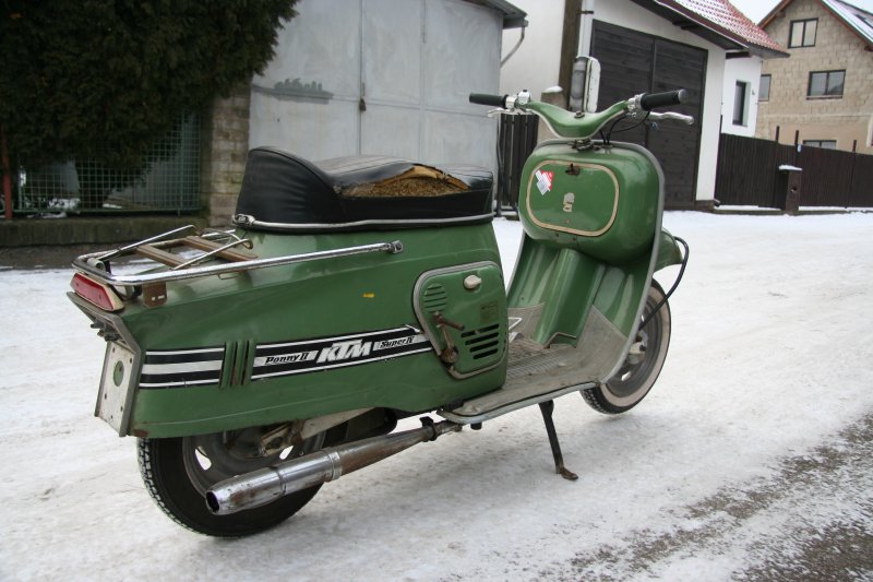

Mein Favorit, nicht nur, weils mein erster Roller war: "KTM Ponny II Super VI de Luxe"...tolles Teil, alles aus Blech, Serviceklappe links und rechts, Schwinge und Kettenantrieb, lag trotz der altertümlich anmutenden Federelemente viel besser auf der Straße...das Ding ging auch ohne frisieren schon 80...da fuhr man, mangels eigenem Auto, auch mal mit ein paar Kumpels an die obere Adria....das Schönste: ab Cortina D´Ampezzo, wo alle anderen schon im Stau standen, holte man alles wieder auf und war dann auch noch früher als die Autofahrer in Caorle...

Übrigens cooler KTM Roller, hab ich noch nie gesehen!
