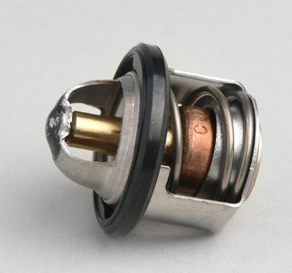

Eben vom Piaggio-Händler erfahren:
Thermistor hat einen Alu Dichtring drauf den es nicht extra gibt.
Thermostatgehäuse hat keine Dichtung.
Dichtung vom Thermostat selbst gibt es auch nicht extra.
Thermostat: 50,80
Thermistor: 34,50
Thermostatgehäuse: 38,70
....bleibt wohl nur, Kühler ablassen und das Zeug ausbauen, um nachzusehen, ob man die Dichtungen ersetzen kann, ohne die Kohle auszugeben....

Bei Kunststoffgehäusen ist oft ne Formdichtung eingeklebt, da passt kein einfacher O Ring, wenn du Pech hast.
Sollte man ergoogeln können - Bilder von Neuteilen.
Und auch verziehen sich kunststoffteile gerne - hatte ich letztens am Auto, Termosthatgehäuse. Die Dichtung war ok :roll:

...was ist, wenn ich das Thermostatgehäuse mit Hylomar dicht mache?
Einen Aludichtring für den Thermistor treib ich auf....

...also 50 euro für einen simplen Gummiring samt Thermostat, nur weils ersteres einzeln nicht gibt???
...aber was soll schon passieren? der Thermostat soll eh bei Temperatur xy aufmachen...wenn er schon vorher wegen mangelnder Dichtung ein paar Tropfen durchläßt, kanns so schlimm nicht sein...aber es sifft dann nicht mehr außen runter...

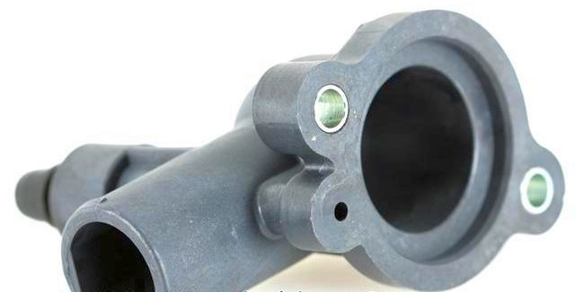

Beiträge: 5835
Re: Temporärer Kühlmittelverlust
Der Gummiering geht eher nicht kaputt - wenn du mich frägst.
Aber was ist das für ne Bohrung? Wie ist die gedichtet?
Haste schon mal gekuckt, ob die Schrauben sich vielleicht gelöst haben?
Aber nicht anknallen, das hilft nicht. Nur kucken ob die lose sind.
