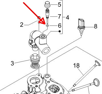

..mir ist nicht ganz klar, warum es sich bei den Streifen aus dem Aquarienzubehör um geeigente Teststreifen fürs Kühlwasser handeln soll...ich hatte in meinem Aquarium nie Glykol oder Korrosionshemmer drin...wer sagt denn, daß die Verfärbungen da korrekt sind, an denen ich das Ergebnis ablesen soll???? Ich hab nur bei Louis die Info bekommen, daß sie das Zeug mal hatten, es aber mangels Nachfragen nicht mehr anbieten...gekostet hat das centbeträge...damals, 2007 zuletzt...sonst find ich nix...oder hab ich deinen link nicht?
ah ja, die Entlüftungsbohrung kanns natürlich auch sein, weil die hat zwar einen o-ring oben, siehe Bild, aber unten amThermostatgehäuse gibts ja keine Dichtung!!
..also, dirko!! :?

Da knn auch die 6 schuld sein.
Wenns beim bBirner nix gibt, dann nimm wirklich Teststreifen aus dem Aquarienbereich. Aber ich kann dich beruhigen, daß bei undichter ZKD die Suppe braun wird und sich beim Überdruckventil des Ausgleichbehälters rausdrückt.

na das beruhigt ja...braune suppe is es noch keine..und weil ich es wissen wollte und es nicht möglich war, das leck so zu finden, hab ich es einzugrenzen vesucht, indem ich den Teil über der ZK Dichtung in Küchenrolle verpackt und drunter alles abgetrocknet hab...nach Stunden wars unterm Roller noch trocken, ebenso im Bereich der ZK-Dichtung, aber die Fetzen waren voll naß...es sifft also doch aus dem gehäuse und rinnt dann runter und an der ZK dichtung entlang, ehe es am Boden tropft...immerhin etwas!!...also, Kühler ablassen, Plastikzeug weg und nachsehen, ob eine der Dichtungen hinüber ist...dann evtl Dirko... :mrgreen:
