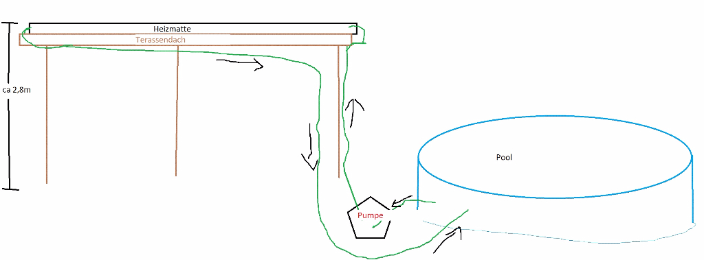

Aus dem Pool geht das Wasser zu einer Pumpe, dann wird es 2,8m Meter zu einer Heizmatte hochgepumpt, und läuft dann über 20m Solarschläuche wieder zurück in den Pool. Also sollte es. Aber ich habe kaum Durchfluss.
Hier mal die Zeichnung dazu:

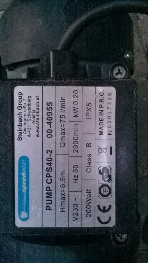

Das sind die Daten der Pumpe:

Das ganze System habe ich mehrfach entlüftet, da anfangs gar kein Wasser durchgepumpt wurde. Nun läuft der Kreislauf, aber mit nur sehr wenig Wasser. Meine Überlegung sagt mir aber, dass die Höhe kaum eine Rolle spielen sollte, da das von der Heizmatte wieder zum Pool zurücklaufende Wasser ja einen "Unterdruck" erzeugen müsste, der das Wasser auf der Seite, wo es hochgepumpt wird "ansaugen" müsste und somit die Pumpe eigentlich nur minimale Leistung erzeugen müsste. Oder denke ich da falsch ? Jemand eine Idee dazu ?

...kenn ich, solche pumpen gehen rasch in die knie, wenn sie einen minimalen höhenunterschied bewältigen müssen...der angegebene wert ist meist illusorisch...und das mit dem unterdruck geht auch nicht einfach so, wenn die pumpe im wasserstrom ist, weil die ja quasi "bremst" und fördern mußt du das wasser ja in die höhe, das geht nicht von allein.....sonst wärs ja ein perpetuum mobile...ist nicht wie beim aquarium entleeren mit dem schlauch, wo man einmal ansaugt und es rennt dann weiter, bis es leer ist, weil da ja der eimer tiefer unten ist als das becken...
also: stärkere pumpe!

Die Heizmatte entspricht sehr viel Höhe! Ein jeder Bogen entspricht im Normalfall 0,5-1m Förderhöhe. Und bei einer Kreiselpumpe sinkt der Durchfluss enorm zur Förderhöhe.

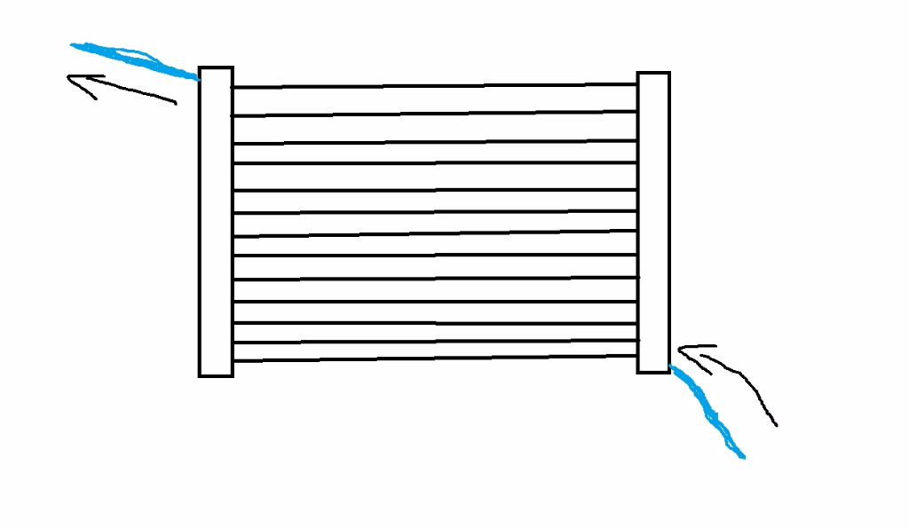

Die Heizmatte hat keine Bögen. Da sind rechts und links dicke Rohre, die mit vielen dünnen untereinander verbunden sind.
Ich versteh halt nicht, warum das auf dem Boden funktioniert, und oben nicht mehr.

Die Pumpe behauptet sie kann 6,8 Meter Höhe?
was ist wenn Du OBEN mal den Schlauch abziehst und pumpst, kommt dort Wasser?
Sonst könnte echt die Pumpe das Problem sein. Oder der Sandfilter ist zu. Hattest Du den geleert über den Winter? Kannst Du den Kreislauf mal ohne Filter betreiben?
