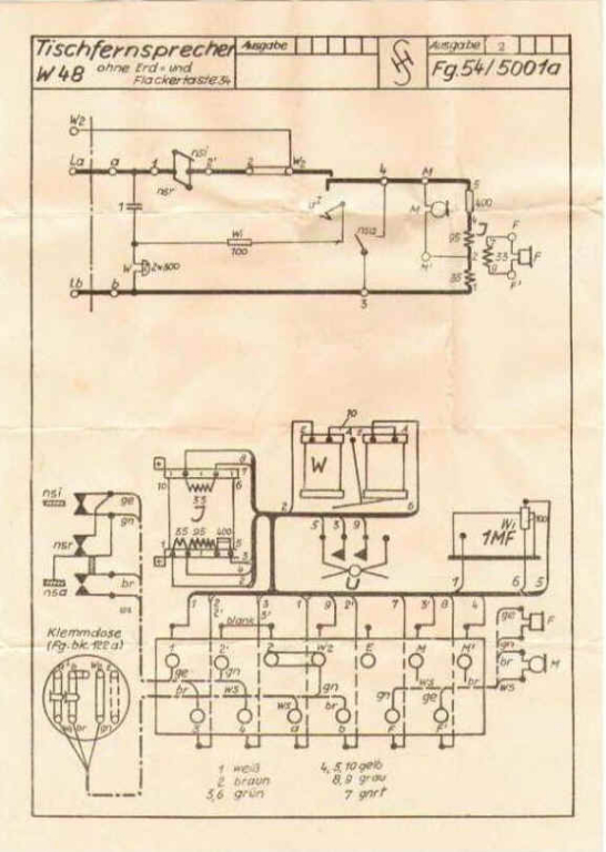

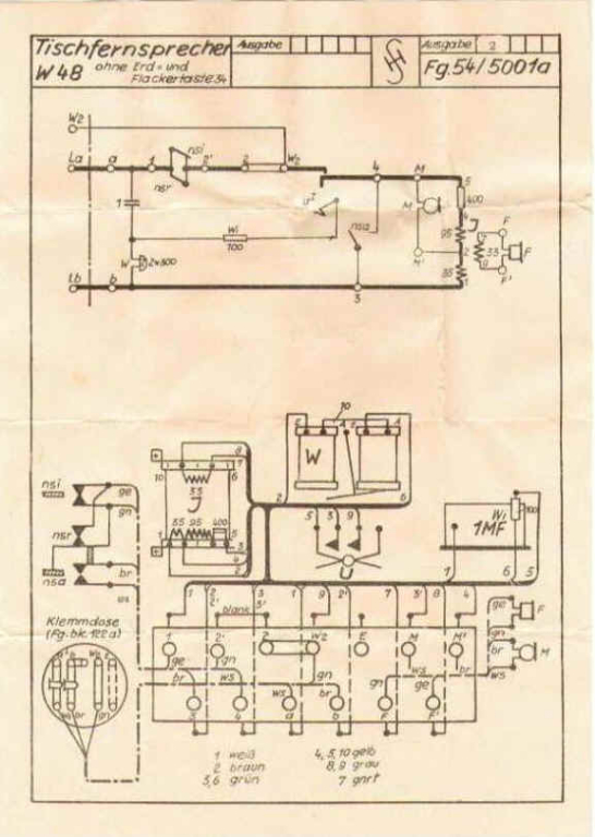

Es handelt sich um ein Wählscheibentelefon W48.
Da haste mehrere filigrane Kontaktpärchen drin, die hin und wieder geserviced werden wollen.
Es sind beim Wählen Geräusche zu hören und auch beim Reden.
Es hat früher die Post "Wählerfett V" verwendet, das es natürlich nicht mehr gibt - laut Post Wartungsvorschrift
Man soll Gummieschleifstäbchen oder Lederstäbchen verwenden mit nem speziellem Reiniger.
Natürlich nur nen ganz ganz dünnen, vorsichtigen Fettfilm, nicht zukleistern.
Wenn ich die kontakte nur reinige, entfette, ists wesentlich schlechter.
Hab dann immer ein Papier genommen mit Ballistol benetzt und zwischen den Kontakten durchgezogen. Funktioniert, aber nicht lange.
Würde das gerne mal gescheit machen.
Hab momentan die Kohlekapsel, gegen ne originale Piezo getauscht um diese als Fehlerquelle auszuschliessen.
Sind schon die Kontakte, weil mans beim Berühren und minimalem Bewegen der Wählerscheibe eindeutig hört.
Das Wählerfett V soll wohl auf Vasiline basieren?
