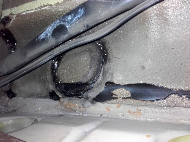

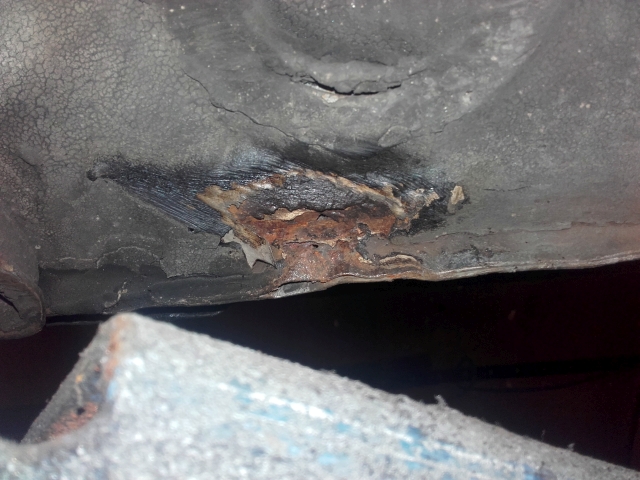

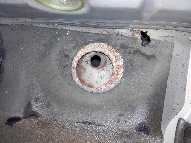

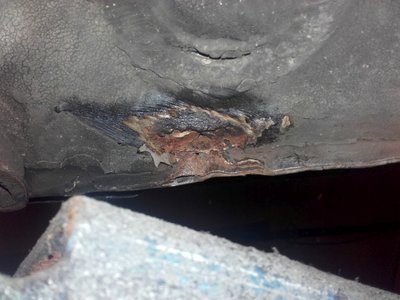

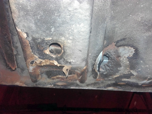

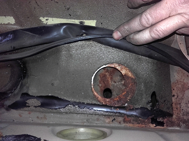

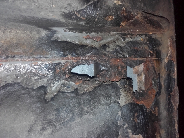

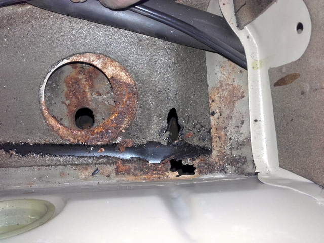

Böse Überraschung...am 240er Volvo, (der erhalten werden muß) war wegen undichter Frontscheibe lange Zeit Wasser in den Bereich unter den Sitzen geronnen und hat dieses Zerstörungswerk verrichtet.
Ich möchte gern wissen,was ich ungefähr an Kosten haben werde (ungefähr, damit ich etwas verhandeln kann, wenn der Karrosseriemeister zu dreist wird).
Durchgerostet fahrer- und beifahrerseitig an der Stelle des Querträgers auf halbem Weg zwischen A- und B- Säule.
Der Schweller, in den man der ganzen Länge nach schön reinsehen kann, hat gar nichts, der ist wachsgeflutet...
Die Stelle ist nicht besonders groß, aber man muß wohl Bleche biegen für den Träger.
Habe leider gar keine Ahnung, was da realistisch ist...der macht aber auch mal was ohne Rechnung... ;)

Tippe mal auf 2000 :?:

...habe eben dem Schweisser-Fritze den Auftrag erteilt, kostet knapp 300 euro samt Unterbodenschutz. Ist mehr als ok... Halt rechnungslos... :mrgreen:

Freilich gehts auch billiger. Es ist nur die Frage, wie man das macht.
Das Problem bei Falzkonstruktionen ist immer, dass zwei Bleche betroffen sind.
Wenn dir das ein Spezl für ne Kiste Bier macht, ist das in deinem Fall ideal - aber wenn du sowas in nem Betrieb machen lässt, ist mit 300 nicht mal die Arbeitszeit bezahlt. Das sind mehrere Stellen!
Für 300 Euro was drüberbraten ist überhaupt kein Problem, ein Jahr hälts schon.
Alle die ich kenne, die nen Radlauf oder Schweller einschweissen haben lassen, waren enttäuscht, weils nach nem jahr an exact der Stelle wieder gerostet hat.
Die haben das sichtbare Blech einfach ausgetrennt und das neue auf den alten Rost gebraten. Oder den alten Rost nicht gründlich entfernt - weil das ist oft nicht möglich ohne extremen mehraufwand.
Und es hilft auch nichts, wenn man nachher dick U Schutz Drüberkleistert - der dient nur dazu, dass man es nicht rosten sieht.
Wenn man sowas langfristig haben will, muss man die Bleche auspunkten und die betroffenen Falze 100 Prozent entrosten, oder die betroffenen Blechpärchen tauschen.
Wenn das nach nem Jahr wieder sichtbar rostet bedenke, dass du keine Rechnung hast...

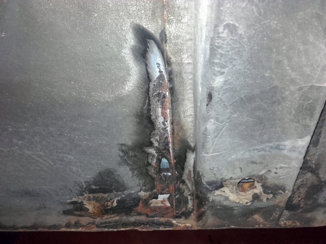

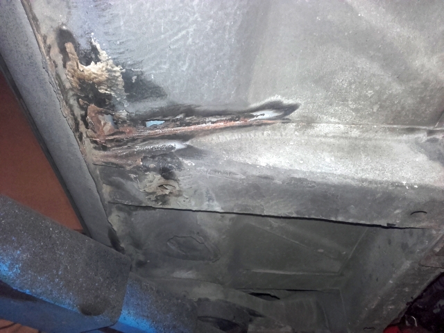

..so, der Volvo ist fertig.
Bin von den Arbeiten sehr angetan.
Der hat das Auto nochmal auf die Bühne gehoben und mir gezeigt, was er denn genau gemacht hat.
Auch unter dem Teppich wurde nicht einfach nur drübergepappt.
Der hat zudem 2 Stellen ausgebessert, die ich gar nicht gesehen hatte (mit Foto).
Ich wart jetz noch ein paar Monate, ob drunter der Rost wieder auftritt....
Der Preis blieb gleich...

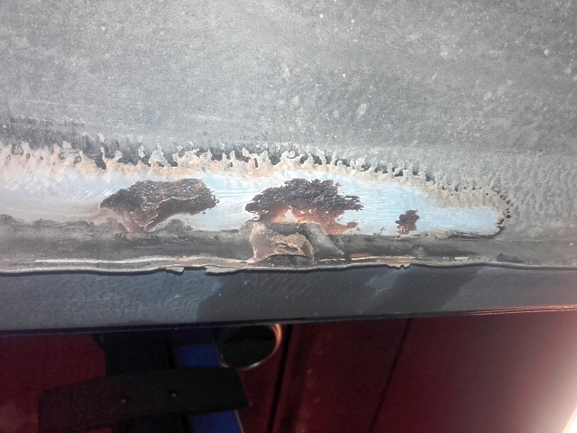

..so, kruzifix nochamoi!
Nachdem motorang unwissend den Finger in die Wunde legte....
...leider hat auch dieser Pfusch einer genaueren Inspektion (infolge meiner Skepsis) nicht standgehalten!!!
Der Gute hat sein mißliches Werk einfach besser unter viel Bodenkleister versteckt!!! :?
Ein wenig kratzen hier und dort brachte alles zum Vorschein!!!
also: selber machen!
Sommer komm bald...immerhin hats für den Tüv gereicht...
