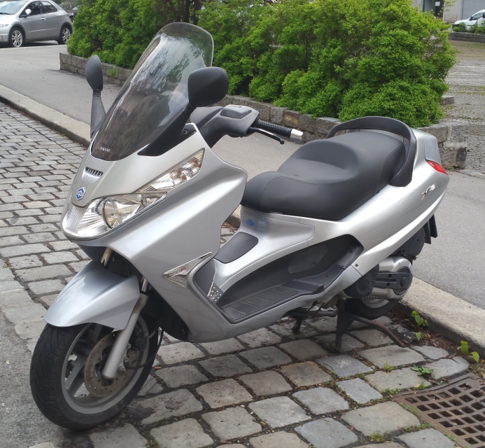

Woran kanns liegen, wenn bei langsamer Fahrt der Lenker beim Einschlagen (etwa beim U-Turn) dazu neigt, stark einzulenken?
Da das Ding schon seit September gestanden hat, dürfte wohl wenig Luft in den Reifen sein.
Woran würde man erkennen, ob die Gabel was hat?
Ebenso läuft er nicht ganz sauber gradeaus, wenn ich bei mäßiger Fahrt den Lenker loslasse...
Äußerlich schaut es nicht nach einem Schaden aus...soweit ich unter das Plastik sehen konnte, gab es auch keine anderen sichtbaren Spuren, die auf einen Mangel hindeuten...es handelt sich um den Piaggio-Roller mit 400 ccm am Bild...

Was heißt "Äußerlich schaut es nicht nach einem Schaden aus.."
Das musst du doch wissen, ob da mal was im Weg war?
So ein rollendes Sofa fährt sich mit 0,5bar superkomisch.
Wenn das Problem im September noch nicht war, hast du die Ursache.
Ja!!Da das Ding schon seit September gestanden hat, dürfte wohl wenig Luft in den Reifen sein.

...die Sache ist, das ist nicht meiner, sondern den will ich kaufen...daher möcht ich da auf Nummer sicher gehen...am Bild was auffällig?
Woran erkennt man, ob Gabel oder Lenkkopflager was haben?

Bei dem ganzen Plastikgeraffel ist es schwer was zu sehen.
nen Bekannter ist mal mit nem Chinakracher nen bisschen gegen seine Garage gefahren, einfach Stumpf gerade gegen, da waren beide Gabelholme leicht verbogen und das Ding fuhr sich voll kippelig.
Er hat dann einfach die Holme gedreht um 180 Grad dann lief sie ziemlich stur, aber geradeaus...
Wäre nee Vermutung, würde aber die Luftdruck Geschichte erst mal prüfen...
Lenkkopflager solltest Du so schon merken wenn Du vorne bremst und Gas gibst...

...Entwarnung!
Es war der Luftdruck!
Nur 0,8 bar vorn wie hinten statt der geforderten 2,2....kein Wunder, stand ein halbes Jahr rum...jetzt läuft sie schön gradeaus und auch beim Lenken macht sie keine Probleme mehr...hab sie gekauft...was solls...
