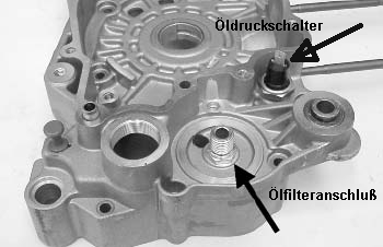

Mal wieder der 250er Roller von Piaggio (Quasar-Motor):
Nachdem die Öldruckkontrolle zu flackern begann, hatte ich den naheliegenden Verdacht, daß einfach nur der Öldruckschalter hinüber ist...um auf Nummer sicher zu gehen, hab ich den Öldruck gemessen, damit auch jedes Risiko ausgeschlossen ist...dabei aber offenbar einen falschen Adapter benutzt oder auch beim Reinschrauben verkantet, war möglicherweise ein zölliges Gewinde oder sowas...jedenfalls ging das Adapterding wohl ganz easy reinzudrehen, weil die Aufnahme am Motorbolock aber Alu ist, hab ich mir dabei beim Festziehen quasi ein "falsches Gewinde" reingedreht...jedenfalls hält der Öldruckschalter jetzt nicht mehr...
kleiner Trost: der Öldruck hatte gar nix, es war tatsächlich nur der defekte Schalter...super!!!
Jetzt komm ich ums Gewindereparieren nicht rum...Helicoil oder sowas...
Reichts eventuell einfach neu nachzuschneiden???

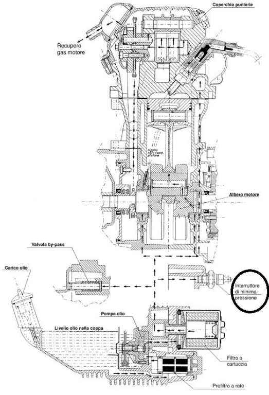

Blöd ist ja, daß der Öldruckschalter nach dem Ölfilter ist und damit jeder Span, der beim Gewindeschneiden ins Innere reinfällt, auch gleich durch den ganzen Motor marschiert! Siehe Bild vom Motor...
danke für gute Tips...

Wichtig wäre es, das tatsächliche Gewinde des Schalters festzustellen, denn da gibts ungefähr 1000 Verschiedene. Von M10x1 zylindrisch bis hin zum PT1/8, was ein koreanisches Kegelgewinde mit 55° Spitzenwinkel und 1:16 Kegelwinkel ist... Wahrscheinlich kann man Letzteres in ein ausgerissenes M10x1 reinschrauben. Helicoil geht nur für zylindrische Gewinde, weils einen Einschraubkonus nicht dichten kann.

Re: Gewinde Öldruckschalter Kurbelgehäuse geschrottet
TimeSert ist so der RollsRoyce unter den Gewindebuchsen. Vor allem bleibt das - richtig montiert - dann auch dauerhaft drin.
Aber Du musst natürlich auch da wissen, welche Gewindemaße Du genau brauchst.
