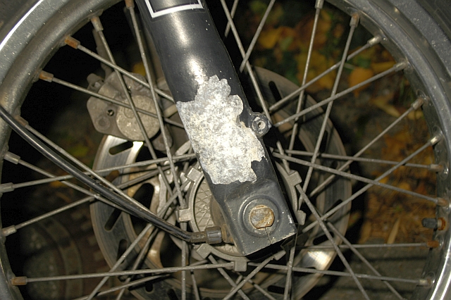

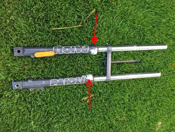

Hab da so eine Paioli-Gabel, deren Stiefel aus Alu oder Magnesium oder ähnlichem Material ist.
Unter der abblätternden Beschichtung schon etwas korrodiert...ähnlich wie die am Bild ausm Netz.
Kriegt man das mit Bürsten wieder hin?
Oder Haselnuß-Strahlen?
Andere Tips?

Die Ursache wird wahrscheinlich unterm Simmerring zu finden sein.

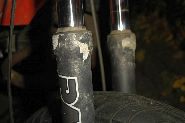

Sag du´s mir...das hier ist meine Gabel...ich denke schon, daß das nur Lack ist...

Sieht nach Lack aus. Sieht auch nach Strassensalz aus.
Irgendwo an ner Beschädigung hats angefangen und gegammelt.
Das Salt bleibt dran und reagiert mit luftfeuchtigkeit weiter.

jaja, schon klar, was beim Eloxieren geschieht...aber auch Eloxal-Schichten sind empfindlich gegen basische Einflüsse, besonders nach Verletzungen der Oberfläche...da passiert dann genau das, was man da sieht...so ein "Zuckerzeugs" bröselt raus...also, nachdem ich aber bereits eine Menge eben dieser Paioli-Gabeln mit demselben Problem gesehen habe, zudem an den fast identischen Stellen, dürfte es wohl eher ein Fertigungsproblem sein,daß da nach relativ kurzer Zeit solche Korrosionserscheinungen auftreten...wie gesagt, meine YZ von 1984 hat ganz arg zerschrammte Gabelstiefel aus Alu und da gibts genau null Korrosion! Zudem bei den vorliegenden Teilen ein solcher Einfluß ziemlich sicher nicht in Frage kommt...also gehts mir darum, wie ich das behebe...Bürsten, Schleifen und 2-K Lack scheint mir am Besten...
