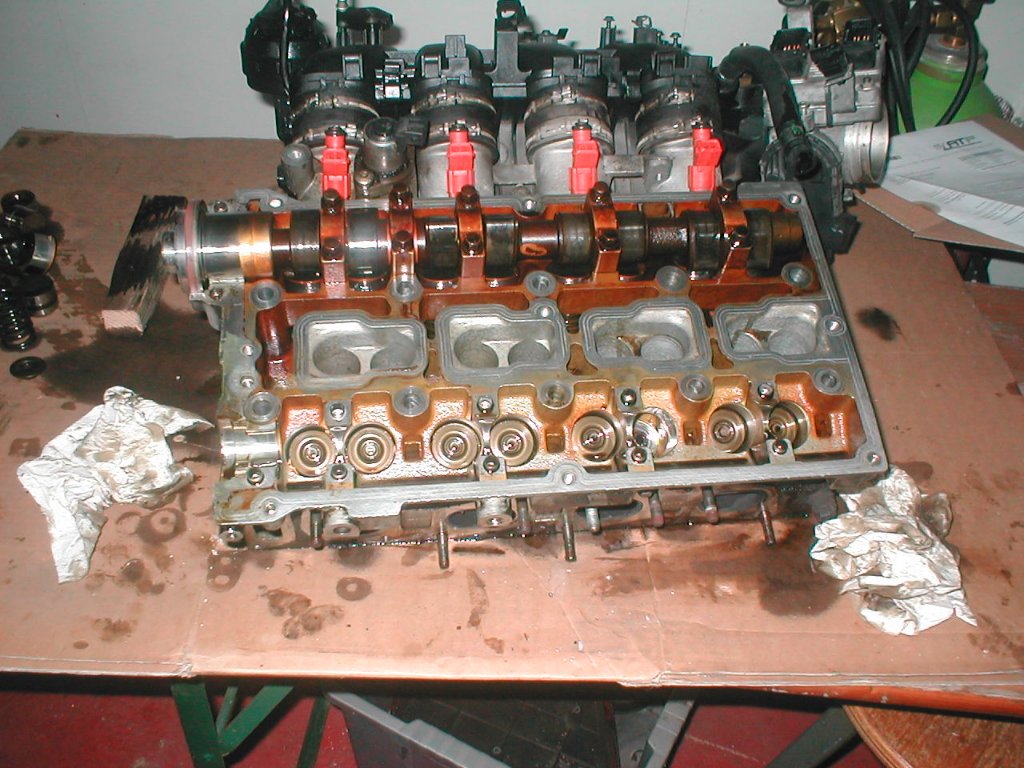

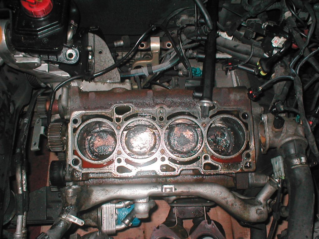

Auto ist auf der Bahn ausgegangen und nicht mehr angesprungen. Im Fehlerspeicher: Nockenwellensensor kein Signal.
Von den krummen Dingern haben wir mehrere.
Bin gespannt, ob der wieder läuft...
Ob das die Hydros überleben?
Oder sollen wir lieber Geranien reinpflanzen?
- Beiträge: 5693
Re: Kacke!

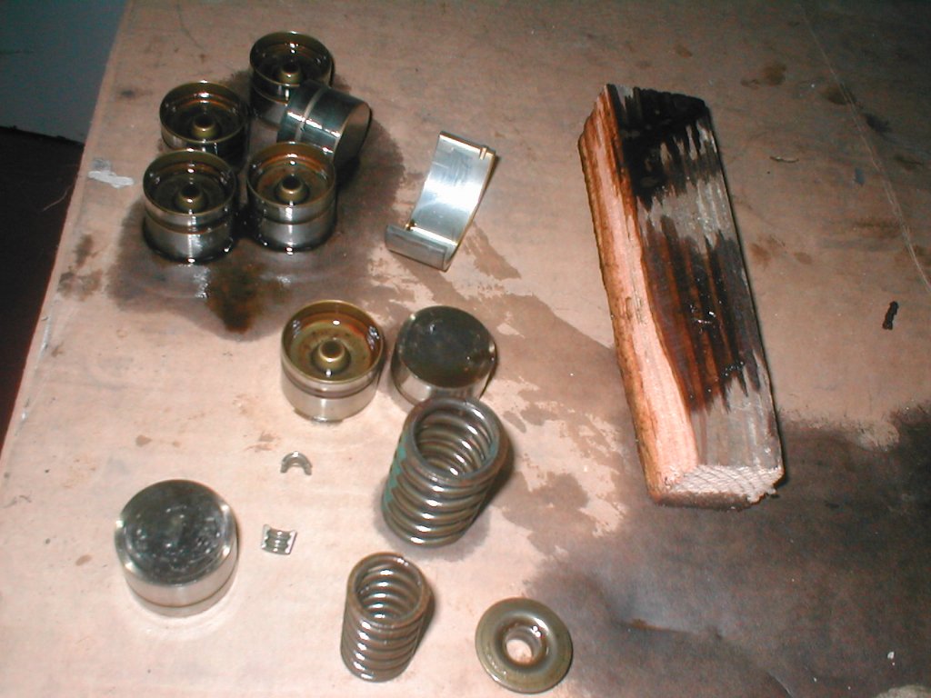

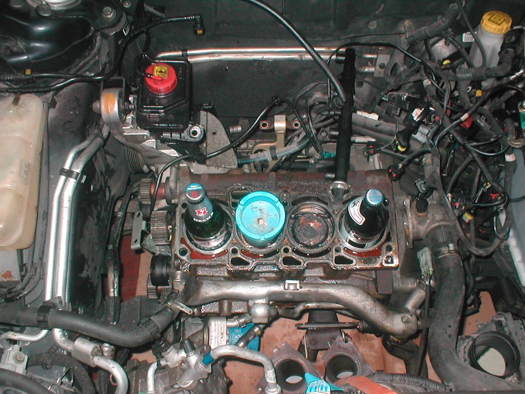

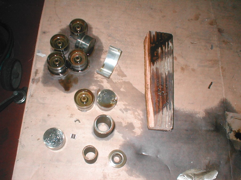

Wir machen lieber alle Ventile neu, der Aus und Einbau vom Kopf ist schrecklich.Das mit dem Ventil ist kein Problem, da gibts ein Video auf Youtube wo zu sehen ist, wie eine Spezialwerkstatt das richtet.
Eigentlich müsste der Kopf zum Motorenbauer zum Abdrücken, aber irgendwann sprengts wirklich den Kostenrahmen.
Witzig ist ja, der hat zwei Riemen, einen für die Nockenwellen und Wapu und nen zweiten für die beiden Ausgleichswellen.
Die Markierungen der Ausgleichswellen haben nicht gestimmt! Da hats vermutlich den gerissenen anderen Riemen durchgezogen.
Aber glücklicherweise kolliedieren die Ausgleichswellen nicht mit anderen Innereien.

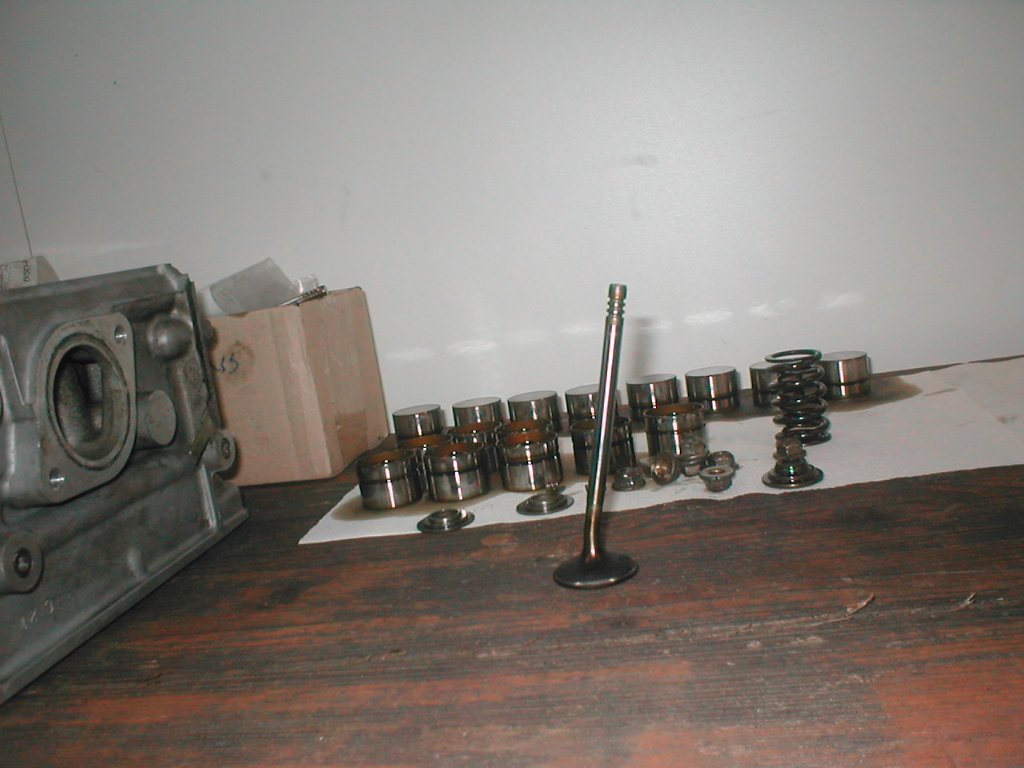

Das Video nehme ich nicht ernst
Beim genauen Hinsehen:
Das Ventil hat vorne am Teller nen dünneren Durchmesser und ich glaub das hat den restlichen Motor gerettet.
Ansonsten hätten glaub ich einige Ventilführungen was abbekommen, oder hätten sich bewegt.
