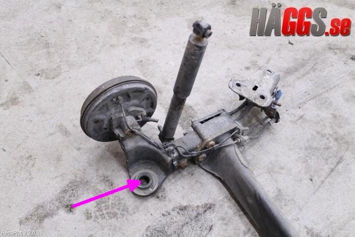

..ah ja, es geht noch immer um den C3...siehe Bild, das ist ein Teil der Hinterachse.
Die Feder steht in dem pink markierten Teller, der Dämpfer ist unten an der Achse und oben am Träger an der Karrosserie festgeschraubt.
Der neue Dämpfer läßt sich auch leicht mit der Hand zusammendrücken bzw auseinanderziehen.
Und ja, der Pfuscher, der das zuletzt gemacht hat, hat die Schrauben auf der Bühne festgezogen, das Gummiauge ist ausgebrochen, der Dämpfer rutscht unten hin und her....deswegen mach ich es selber...hat der übrigens auch bei den Querlenkern vorn gemacht...auch da sind die Gummis gerissen, das hab ich jetzt am Wochenende selber erledigt...Querlenker samt Silentlagern und Traggelenk...
- Beiträge: 5835
Re: Stoßdämpfer/Fahrwerksfeder
Ja, das geht so wie gedacht, aber:
Die Bauart Achse hemmt ja das Rollen um die Längsachse des Autos => hemmt dass nur eine Seite eingefedert wird.
Genauso hemmt das, dass nur eine Seite ausgefedert wird => Mit Wagenheber und dem anderen Rad am Boden wirst die Feder so trotzdem nicht rausbekommen. Der Stabilisator/Verbindung ist Federstahl, das Ding hat Kraft...
Wesentlich leichter gehts, wenn beide Räder entlastet sind, oder sogar beide Dämpfer abgeschraubt sind.
(Vor dem Abbauen des zweiten Dämpfers, selbstverständlich die zweite Seite vorher abstützen, leicht einfedern!! kannste den Getriebeheber auf der Seite 1 wegmachen und zur Seite 2 mitnehmen.)
Die Gummieteller musst du auch noch mit reinwutzen über den knubbel drüber...
Hier kann man diese evtl kleinen Federspanner zur hilfe benutzen, die einzelnen Klammern - sofern man sie ansetzen kann.
So federn sollte man sowieso immer paarweise tauschen. Die neue Feder hebt das Auto ca 1 cm mehr als die alte...
Wenn du nur eine machst, hängts halt nachher leicht schief. Wobei das trivial ist, weil wenn nur 1 Person drin sitzt, hängts auch schief.

- Beiträge: 5835
Achso, du machst nur den Dämpfer neu?
Das geht sogar ohne Wagenheber... im belasteten Zustand, wenns Auto am boden steht, kannste den einfach abschrauben.
