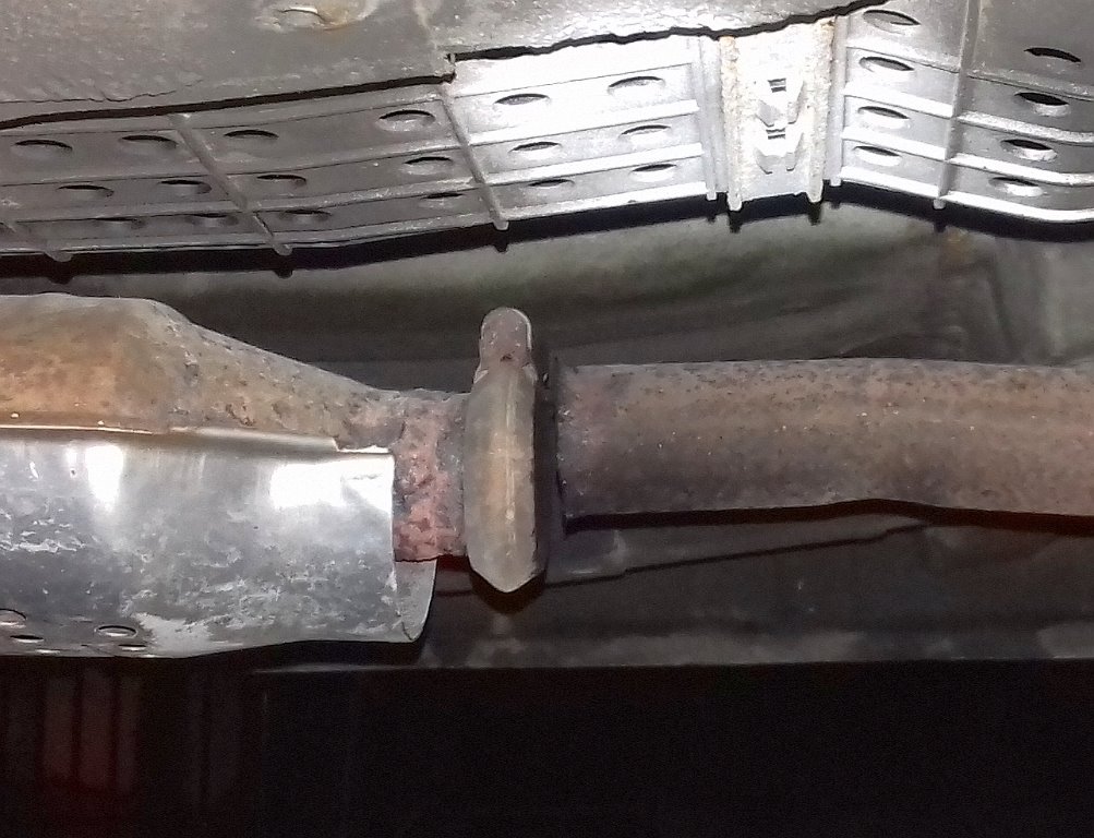

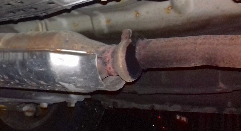

Ich erkenns nicht genau:
Ist da was am Ende abgebrochen weil abgerostet oder ist das Rohr nur aus der Schelle gerutscht?

Abgerostet.
Die Flansche unter den Schellen sind einiges größer im Durchmesser
Wenn du nix auswechseln musst, Schelle ab, zusammenbruzzeln, fertig. 8-)

Sieht mir nach VA aus.

..es war tatsächlich abgebrochen, hat sich erledigt, alles wieder dicht.

Wie hast du das gelöst?

Stabilisiert mit 2 Rohrschellen und 2 Blechstreifen und abgedichtet mit Gungum. Das hält wieder 5 Jahre. :mrgreen:
