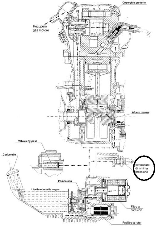

Hab da ein lustiges Phänomen beim Quasar Motor meines Piaggio Rollers.
Laut Handbuch gehen trocken 1,3 Liter Öl rein, nach Ölwechsel und Filterpatronentausch warens auch immer ca. soviel, etwas weniger halt.
Letztes Mal hab ich die abgemessene Ölmenge nachgefüllt, aber der Meßstab blieb trocken, obwohl ich den Motor gestartet und auch mehr als 30 min gewartet hatte.
Also hab ich noch gut 200ml nachgefüllt, dann erst war der Ölstand innerhalb der Markierungen.
Nur quetscht der Motor jetzt genau diese Menge aus der Entlüftung in den Luftfilterkasten, der absäuft...
Lass ich es draußen, dann ist der Meßstab wieder im Trockenen, füll ich es nach, dann pustet er es wieder in den Luftfilterschwamm.
Wo bitte geht das Öl hin??
Der hat ja einen Sumpf, da sammelt sich doch alles...siehe Bild.
danke für Tips

Das kann gar nicht sein, die Entlüftung ist 2 gefühlte Meter über Ölpegel... als dass 200ml zuviel mehr da rauslaufen könnten.
Dazu brauchts eher 2 Lieter mehr.
Da stimmt was anderes nicht.

Ich würd tippen dass das Öl einfach zurück in den Sumpf läuft über die Zeit. Und ich nehm an dass es eine Ablesevorschrift fürs Öl gibt, beispielsweise "bei warmem Motor direkt nach dem Abstellen" oder "bei kaltem Motor" ... wenn die beiden Stände offensichtlich nicht übereinstimmen.
Es ist also nicht nur bei der Trockensumpfschmierung der 600er XT-Motoren kompliziert, sehr beruhigend
Und: angegebene Füllmengen müssen auch nicht immer stimmen.
Ich hab neulich bei der YBR meines Sohnes beim normalen Ölwechsel 1,5 Liter Motoröl nachgefüllt (Nasssumpf).
Angabe im Haynes-Bücherl: 1 Liter bei Ölwechsel, 1,2 Liter bei Totalzerlegung.
Der Ölstand ist jetzt zwischen Min und Max ...

Ablesevorschrift gibts.
Ist auch vorgeschrieben, ob aufgesetzt, oder eingeschraubt.
Bloß ist der Unterschied zwischen kalt und warm abgelesen bei dem Fahrzeug trivial.
Der Luftfilter hat bei Vespa oft - eigentlich immer - unten so ein Gummiehütchen, das man abziehan kann, so dass angesammeltes Wasser und Öl ablaufen kann. Da sammelt sich bei jedem Roller im Laufe der zeit etwas an.
Mach den mal sauber.
Die Entlüftung sitzt am Ventildeckel oben das kann nicht sein, dass es da rausläuft, wenn 200ml mehr drin sind.
Da musste eigentlich schon nen ganzen Lieter zu viel reinkippen.
=> Wenn der Ölstand stimmt laut Peilstab, ist die Ölmenge richtig.
Bei Gussmotoren kann das Volumen merklich abweichen.
Ist da bei den neuen nicht noch ein Filter im Ölabscheider am Vebtildeckel drin?
Guck dir das Ding mal an.

Wie beschrieben mach ich den Ölwechsel ja nicht zum Ersten Mal bei der Möfette...
Immer bin ich gleich vorgegangen, immer waren es ca 1,2 Liter bei Ölwechsel samt Filtertausch.
Ganz trocken war er ja nie (also keine 1,3 Liter), das ist er ja eh nur ab Werk vor Einbau.
Und auch das Andere mach ich seit jeher gleich....nachfüllen, Motor starten, etwas laufen lassen damit die Pumpe alles durchölt und dann nach dem Abstellen noch warten bis sich alles im Sumpf gesammelt hat.
Steht wie immer auf ebener Unterlage, Messung mit ganz eingeschraubtem Deckel...
Bei 1,2 bis 1,3 Liter taucht der Ölmessstab jetzt aber auch nach 3 Tagen Stehenlassen nicht mehr ins Öl ein, früher war das ziemlich genau an der oberen Markierung.
Füll ich nach, dann dauerts nicht lang und diese überschüssige Menge wird in den Luftfilterkasten geblasen, wo sie sich unten sammelt und in den Gummischaugläsern sichtbar wird.
Wenn ich dann den Luftfilterkasten öffne, rinnt alles raus.
Es kann ja eigentlich nur irgendwo ein zusätzlicher Hohlraum sein, in den ca. ein viertel Liter reinpasst....nur, wenn das Zuviel an Öl eh einen Platz irgendwo im Bereich des Sumpfs gefunden hat, warum wird es dann trotzdem in den Luftfilterkasten gedrückt???????
Übrigens: zwischen min und max gehen so ziemlich genau 200ml rein...
p.s. in sogenannten "einschlägigen" Foren ernte ich mit meinen Fragen eher Fragezeichen als hilfreiche Anregungen, leider...
p.p.s. ist ja auch "off topic"...was solls, wenn bei den XT´s nichts mehr zu reparieren ist????

Ganz was Banales: Stimmt der Ölmessstab noch oder wurde der möglicherweise vertauscht/ist abgebrochen?
Re: Wo ist das Öl??
Das ist schon der originale.
Immer noch intakt, weder abgebrochen noch geschrumpft...
Dachte erst an das Bypassventil, daß das z.B. verdreckt ist und klemmt und deswegen offen bleibt, aber dann geht das Öl ja gleich wieder in den Sumpf runter...
Und wenns wegen defekter Kolbenringe den Druck nach unten in den Supf leitet und das Öl dann über die Entlüftung im Luftfilter rauskommt, dann weiß ich aber immer noch nicht, warum ich ein viertel mehr einfüllen muß, damit der Ölstand innerhalb der Markierungen ist...
Was ich auch schon hatte, ist, daß das Öl überläuft, wenn das Moped auf der Seite liegt.
Dann gehts über das Flatterventil am Ventildeckel raus und rinnt in den Lufikasten.
Aber dazu muß es eine Weile liegen für so eine Menge.
Könnte zwar sein, daß ein Depp das Moped in der Nacht umgeworfen hat beim Ausparken und erst in der Früh hats jemand wieder aufgestellt...ich hab davon nichts gemerkt.
Und trotzdem weiß ich dann immer noch nicht, warum und wohin das eine viertel mehr gegangen ist...

Du hast oben am Ventildeckel nur den Ölabscheider, oder was immer das sein soll.
Bau das mal aus und kucke wie das genau aufgebaut ist.
Das Bypassventil ist eigentlich nur dazu da, dass falls der Ölfilter zu ist, der Motor dann lieber ungefiltertes Öl bekommt, wie gar keins.

Kann es sein, daß der Ölfilter die Volumensänderung verschuldet? Weniger Filtermaterial bzw. größer/länger?
@christian78
Das Bypass-Ventil ist erst nach dem Ölfilter. Wird eher den Zweck eines Druckbegrenzungsventils haben.
@christian78

Du hast recht!
Ich dachte, das Ding säße dierekt dem Ölfilter gegenüber.
Aber wenn das Ding offen ist, haste keinen Öldruck, dann ist das öl unten und oben weniger, das es rausdrücken kann.
