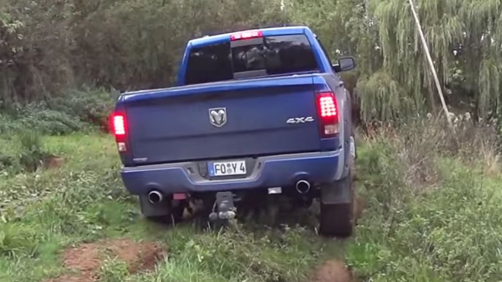

OT: Sind bei mir dann unterschiedliche Dämpfer/Federn verbaut ?

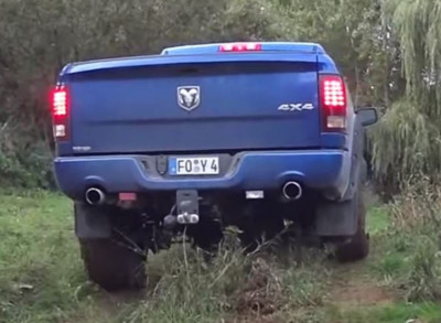

Oh, andere Seite auch ?

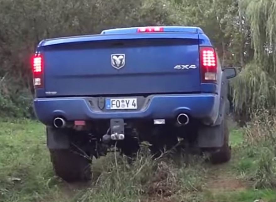

Oh, geht noch tiefer

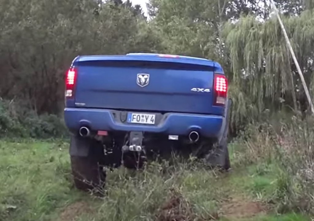

Pass aber auf, dass du dich damit nicht festfährst. Da kommt kein Abschleppwagen mehr hin!
Re: Volvo 240 Heck zu tief
Keine Sorge, dann schalte ich den Allrad zu und komm alleine wieder rauschristian78 hat geschrieben: ↑Di 14. Jul 2020, 23:54Pass aber auf, dass du dich damit nicht festfährst. Da kommt kein Abschleppwagen mehr hin!
