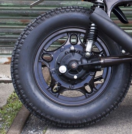

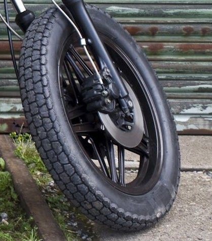

Versuche für einen Cafe Racer Umbau meiner CX500 passende Reifen zu finden.
Angetan hats auch mir, gähn, der Avon Safety Mileage MK2 wegen dem Blockprofil.
Montieren darf ich 3,25x19 vorn und 4,00x18 hinten.
Grade für hinten find ich aber nix oder bin zu dämlich dafür...
Alle Umbauten dieser Art haben hinten diesen Avon mit 5,00x16, wo ich mich frag, ob und wie der auf die Felge passt.
Sind auch TT, aber die CX hätte ja Gussräder für schlauchlose...
Alternativ würd ich auch einen anderen Reifen nehmen, der sollte aber ein ähnlich grobes Profil haben.
Tips/links?

Mitas H-01 und H-06?
Heidenau K34 V/H?
Er passt eben nicht auf die Felge, wie man sieht, aber das machts ja gerade so "schön".. :roll:

...ja, verdammt...hätts eigentlich wissen sollen, daß das eine Felge der Silverwing ist...da gehts dann auf einmal... :mrgreen: :mrgreen:

Mist! schon wieder geirrt...nicht Silverwing, sondern CX500 C,die hat auch eine 2,5x16 zoll Felge hinten...und die passt auch auf den Endantrieb der normalen CX... :D
