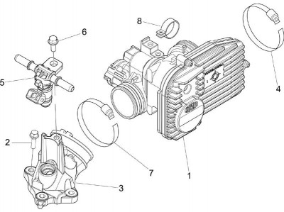

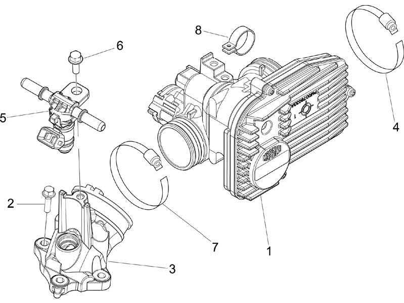

Kann man an so einem Drossleklappenkörper was servicieren?
Oder einfach nur reinigen?
Wie ist denn das Teil 1 innen drin aufgebaut?
Schätze, daß da auch der LMM drin ist?

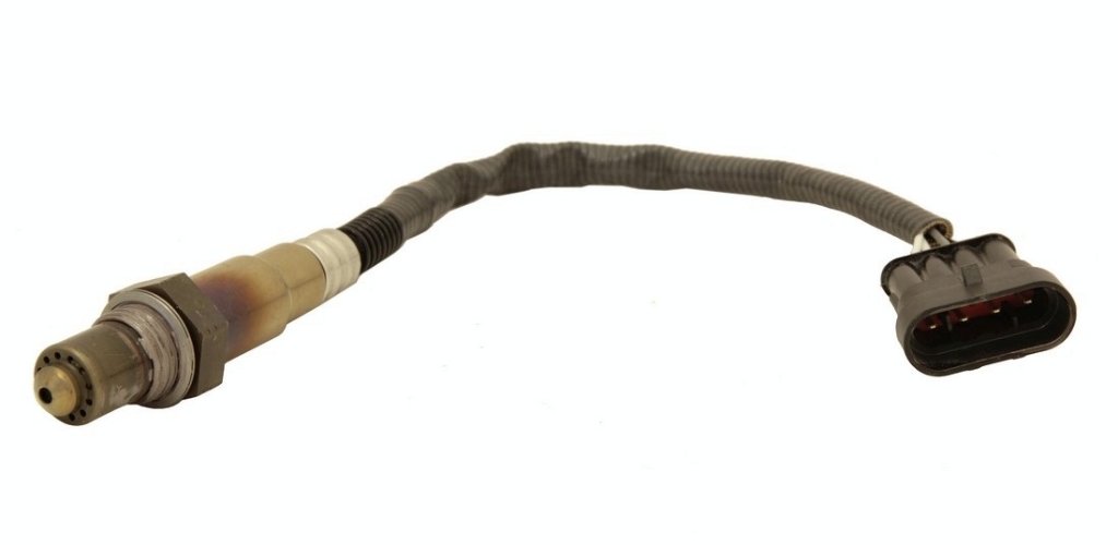

Darf man so eine Lambdasonde reinigen und wie?
Ultraschall?
Bremsenreiniger?
Wenn verdreckt, dann ist das Problem wahrscheinlich innerhalb des Schutzgehäuses hinter den siebförmigen Öffnungen.
Da ist ja diese gasdurchlaässige Zirkonmembran/-keramik drunter...wie empfindlich ist denn die und gegen welche Chemie/Reiniger?

Soweit ich weiß sind die empfindlich gegen Flüssigkeiten, ich weiß nur nicht mehr genau ob es jetzt Alkohole oder allgemein Kohlenwasserstoffe oder nur Wasser war. Probieren würde ich keins von beiden. Ist aber nur eine wage Erinnerung ausm Studium. Kann mich aber auch irren :?
Was kostet Ersatz? So billig, dass man es versuchen könnte bzw. ist das Problem so groß, dass es zwingend behoben werden muss oder könnte man damit leben?
