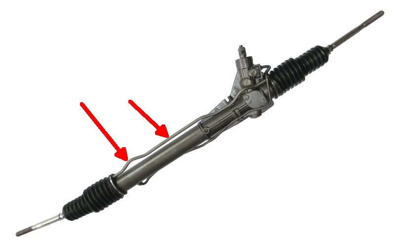

B.t.w.:
Hab da noch eine Frage zum Lenkgetriebe selbst bzw diesem Röhrchen, das eine Verbindung zwischen den beiden Lenkmanschetten herstellt.
(siehe Pfeile im Bild, System ZF)
Was genau ist denn der SInn von dem Ding? Luftaustausch? Druckausgleich?
Damit der sich ausdehnende oder gestauchte Gummibalg beim Lenken nicht gequetscht/aufgebläht wird?
Es ist definitiv keine Hydraulikleitung der Servo mit Öl drin, sondern ein leeres Rohr, das beide Lenkmanschetten verbindet.
In den Anschlüssen der Lenkmanschetten selbst ist eine Aussparung, damit man die Klemmschelle trotzdem dicht bekommt.
Wollte das Ding schon rauszwicken, weil es mir nach dem Lockern der Manschetten fast entgegenfiel...
