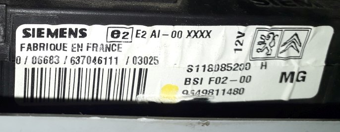

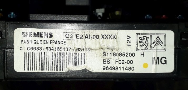

Jetzt hab ich eins aufgetrieben, das zumindest laut Aufkleber dasselbe zu sein scheint, das auch in meinem verbaut ist.
Alles gleich, Stecker usw.
Nur, das stammt aus einem 1.1 Benziner und ich hab einen 1.4 HDi Diesel.
Was passiert, wenn ich das "probehalber" umstecke?

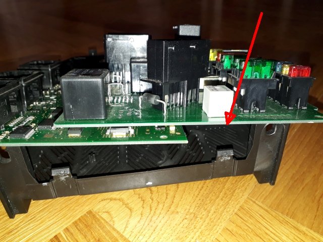

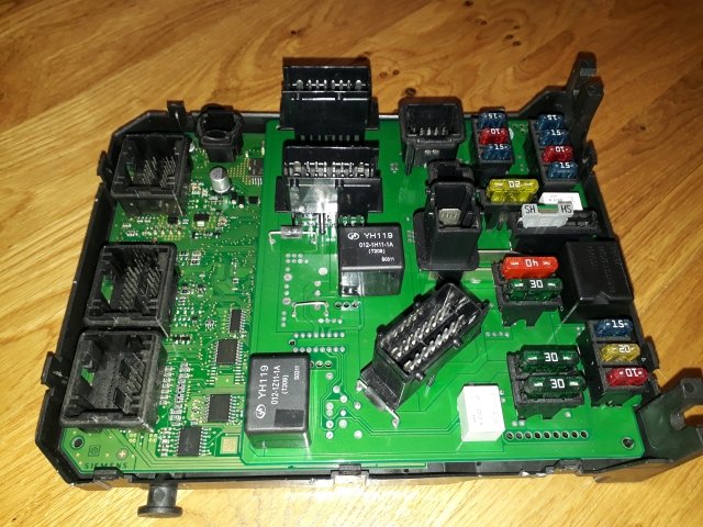

Daher hab ich mein Ersatzgerät mal geöffnet, und, nachdem ich die üblichen 3 Klicknasen abgebrochen hab, festgestellt, daß die Innereien aus zwei getrennten Platinen bestehen, die nur mit Steckern verbunden sind.
Der untere Teil beinhaltet die ganzen Microcontroller der Steuerung, der obere nur Stecker, Sicherungshalter und Relais.
Die Relais sind eingelötet und können nicht, wie früher, einfach abgezogen und neu reingesteckt werden.
Weil aber beim Unfallwagen die Wischerrelais bis zum Schluß funktionert haben, werde ich einfach die obere Paltine mit allem drum und dran komplett austauschen und mir so die Löterei ersparen.
