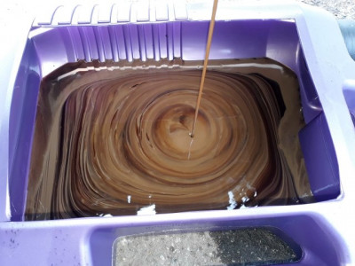

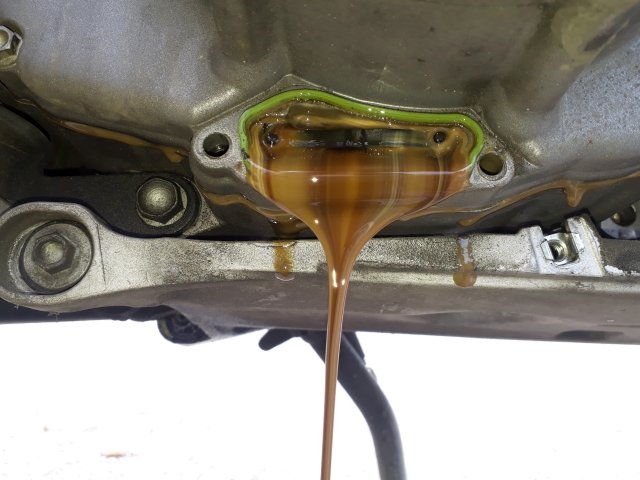

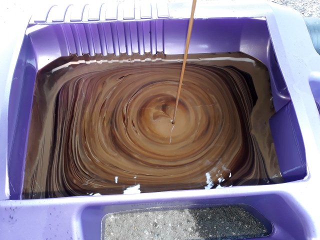

Mmmmmm....wie Schokolade...obwohl das eher Scheiße ist, wenn man sowas im Moped findet!
- Beiträge: 5693
Re: Einbau von Dichtring
Da ist reichlich Wasser drin, ja
Deshalb quengelt der Stritzi ja wohl auch .
- Beiträge: 5693
War das vor, oder nach der Aktion Wasserpumpe?
Das Wasser setzt sich unten ab - kannste das Öl oben abschöpfen und wieder verwenden, is ja nur ne KTM
