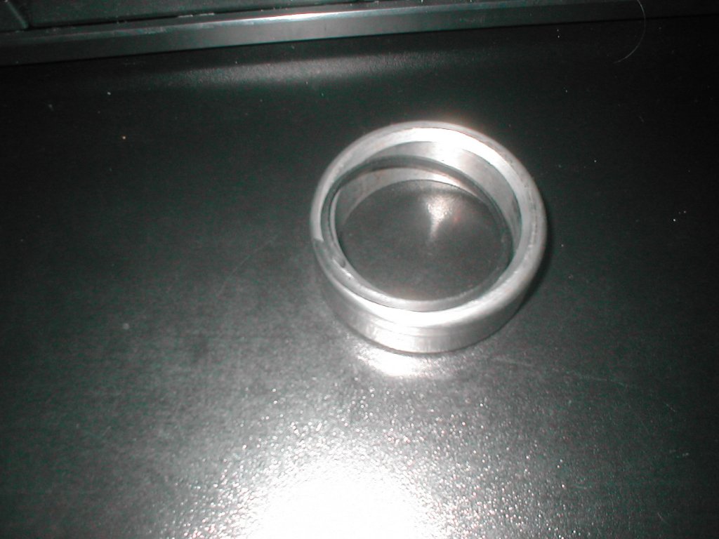

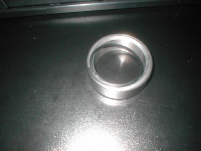

Auf dem Abstandsring (Bild) läuft aussen der Simmerring. Bremstrommel auf einer Seite und der Lagerinnenring vom Getriebe auf der anderen. Dummerweise geht die Mitnehmerverzahnung recht weit in den Abstandshalter, so dass Dirko alleine sicher nicht ausreicht.

In der Fase wird der runde O Ring quasi zum Dreieck umgeformt und dieser dichtet nun zwischen Lagerinnenring und Abstandshalter und auch radial an der Getriebewelle.
