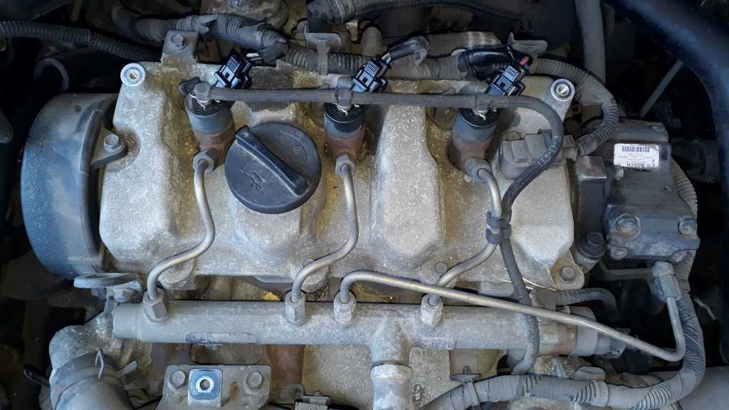

Wollte beim Matrix (1.5 CRDi 3-Zylinder D3EA) wegen miesem Startverhalten die Glühkerzen tauschen.
So eine Konstruktion hab ich aber noch nie gehabt, wo verstecken sich denn die?
Hatte bisher nur solche, die wie Zündkerzen extra zu erreichen waren...

Das ist ja ein Dierekteinspritzer, also kein Vorkammerdiesel. Lässt zumindest die Anordnung der Injektoren vermuten.
Solche Motoren kommen eigentlich ohne Glühkerzen aus.
Ich kenne aber den Motor nicht...
Re: Glühkerzen
Die könnten weiter unten sein und schräg Richtung Brennraum gehen

Vermutlich hinter der Ansaugbrücke versteckt bzw. von dieser verdeckt.
Edit: Oder verstecken sie sich unter den Stopfen hinter den Einspritzventilen?
Edit2: Nein! Rückseite am Austritt!!

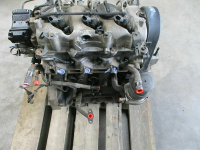

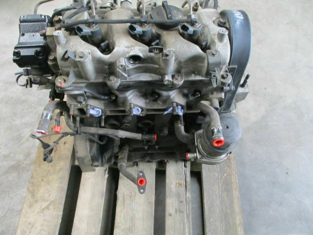

Unter der Ansaubbrücke hinten
Re: Glühkerzen
Unter den Stopfen hinter den Injektoren befindet sich eine Schraube, die man man lösen kann, um den Injektor zu lockern und auszubauen.
Daß es die Glühkerzen geben muß, sehe ich im Internet (erhältlich für den Motorcode) und auch in der normalen Betriebsanleitung, wo aber kein Wort über den Sitz derselben verloren wird.
Aber es wär ja zu schön gewesen, wenn die dämlichen Dinger, die beim Ausbauversuch auch schon mal leicht abbrechen können, nicht an der Rückseite versteckt und für jeden unzugänglich verbaut wären...

Ach ja. Der hat hinten die Ansaugbrücke. Vorne ist der Krümmer.
