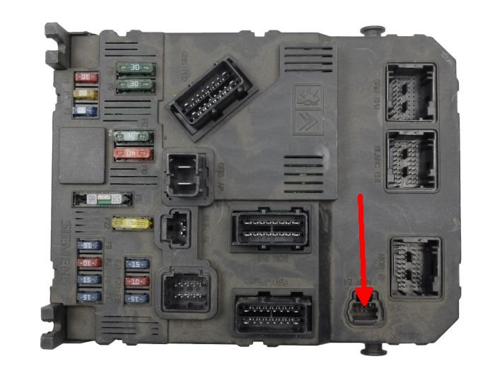

Kennt sich jemand mit diesen Siemens BSI von Citroen aus?
Wie empfindlich sind denn die Dinger wenn sich (unabsichtlich) einer der vielen Stecker unter Spannung löst (Kunststoff gebrochen)?
Stirbt da das Teil oder ist das nicht mehr so empfindlich wie seinerzeit?
Gibts jemanden der die Belegung der Stecker kennt, resp. weiß, wofür der mit dem roten Pfeil markierte da ist?
(Citroen C3 FC 1.4 Hdi 50kW Diesel, Bj. 2003)
dank auch.
dank auch.

lern einmal NEIN zu sagen. Wenn du schon keinen Zugang zu Plattformen wie Autodata hast, macht das doch heutzutage einfach keinen Sinn mehr. Und ohne einem ordentlichen Diagnosegerät (NEIN, kein ODB-Tester) ists fischen im Trüben.
Zum BSI: Da ist das angesteckt, was nicht mehr funktioniert.

Aber NEIN, ich hab doch den hauseigenen PSA-Tester aus einer aufgelassenen Citroen Werkstatt, der wird halt auch am selben Stecker angeschlossen.
Damit kann man mit Laptop fein alle möglichen Diagnosen erstellen, überwacht alles in Echtzeit bis hin zum Druck in den Injektoren und allen möglichen Schnick-Schnack. Ich kann auch ein BSI neu programmieren, wenns denn sein muß, aber das war ja nicht meine Frage.
Kommuniziert noch immer mit Einspritzung, ABS u dgl, aber mein BSI will er nicht mehr, deshalb wollt ich wissen, ob das BSI diesbezüglich empfindlich ist, wenn der Stecker rausgeht, während noch Spannung anliegt.
Der markierte Steckplatz ist bei meinem Modell nicht belegt, soweit bin ich.
Re: Steuergerät BSI
Und mittlerweile steht auch fest, daß das Ding ziemlich unempfindlich sein dürfte.
Weder zerlegen noch drin rumlöten kann dem, scheint´s, was anhaben.
Wenn ich jetzt noch eine passende Anleitung zum Reset finde, bin ich schon glücklich.
Von den bisher 4 versuchten Arten, die vom Ablauf her alle ein wenig an voodoo erinnern, war noch keine erfolgreiche dabei.
Immerhin gingen plötzlich Funktionen wieder, die zuvor nicht mehr wollten, aber alle zusammen noch nicht...

Alexa, was ist ein BSI
Sicherungskasten mit Bordmodul für zum Beispiel Fensterheber und Heizgebläße?

An die Schnapsbrüder werde ich mich als nächstes wenden...im Netz kursieren zu viele verschiedene Methoden zum Reboot des BSI (Body-System-Interface), die angeblich alle zum Erfolg führen. Sogar das auslöten des Eprom, neu programmieren und wieder einlöten scheint zu funktionieren.
