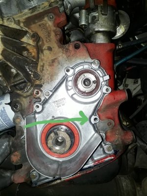

Hallo allerseits!
Bin etwas verzweifelt, weil mir, trotz aller Vorsicht, beim Festziehen einer Schraube der Stirndeckel des Zahnriemenantriebs meines Volvo 244GL, Modelljahr 1979, Motor B21A, in ebendem Schraubenloch des Deckel eingerissen ist, und zwar durch bis innen in den Deckel selber.

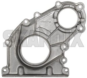

Deckel sieht etwa so aus wie am Bild. (Foto: "Skandix").
Leider ist der Deckel auch bei ebendiesem Volvo Spezialisten neu nicht mehr zu bekommen.
Da sitzen die Simmerringe der Kurbelwelle und der Zwischenwelle drin.
Obwohl der Riß kaum sichtbar ist und nur mit dem Fingernagel spürbar, habe ich die Befürchtung, daß er im Betrieb durch den steten Wechsel von heiß und kalt weiter einreißen könnte.
Um die Ölundichtigkeit mach ich mir weniger Sorgen, ich befürchte eher, daß er irgendwann ganz durchbrechen könnte??
Läßt sich sowas dauerhaft mit Epoxy Zeug kleben? Etwa "JB-Weld"? Irgendwelche Tips zur Vorgehensweise?

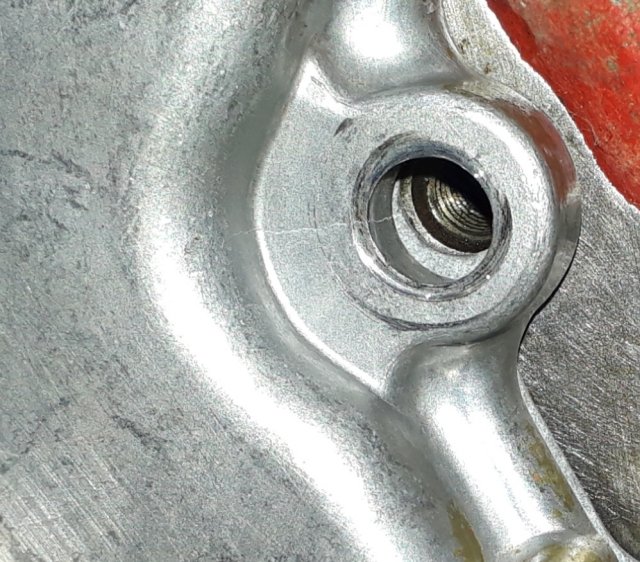

Wie gesagt, muß man sehr genau hinsehen, aber beim Festziehen (wirklich nicht mit Gewalt!) hats plötzlich geknackt.
Hab den Deckel wieder abgenommen und bei Kontrolle den Riß gefunden.
Am liebsten wär mir ja, wenn jemand so einen Deckel rumliegen hätte und ihn verkaufen tät(es passen auch die vom 740er und 940er Volvo Benziner).
Oder vielleicht ists gar nicht so schlimm?

Zeichne den riss doch mal ein, oder mach ein Bild.
Du musst aufpassen, dass der Deckel nicht am Zahnriemen schleift.
Wie ist das gemeint?

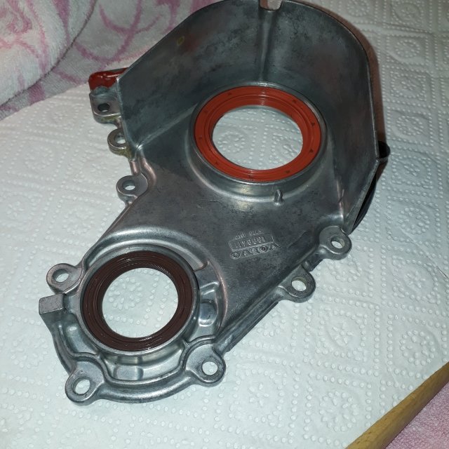

Ok, ich hab mir einen "neuen" online besorgt, der hatte dasselbe Problem!
Ärgerlich, der Riß war am Foto nicht zu sehen, weil das Teil naturgemäß ziemlich verölt/dreckig war.
Ich suche also weiter, hier ein Bild von meinem Deckel (aus B21A), ehe das Mißgeschick passiert ist.
Wie ich mittlerweile vermute, war der Deckel wohl doch nicht ganz drauf, sprich, unter einem Führungsstift hatte sich ein Metallspan verkeilt.
Daß der Deckel dann aber bricht, ist für mich auch seltsam, weil ich ganz sicher keine Gewalt angewendet hab.
Womöglich doch ein Konstruktionsfehler?
Der "neue", der aus einem späteren Baujahr (die auch drauf passen) ist, hat bereits leichte Änderungen im Guß.
Nur, ob das was gebracht hat, ist angesichts desselben Risses eher fraglich.
Ich werde mal weiter hoffen,einen intakten zu finden und sonst schweißen lassen, wenn das funktioniert.
Wichtig, denk ich, ist halt, daß der Deckel sich dabei nicht verzieht, weil´s ja der Träger der SImmerringe ist und deswegen eben auch zentriert ist.

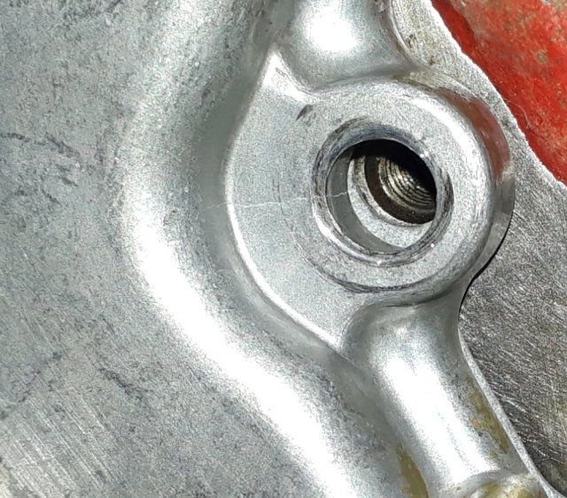

Die Frage ist auch, ob der kleine Riß, siehe Bild, überhapt ein Problem wird im Betrieb?
Der Riß ist auf der Innenseite des Deckels auch spürbar, aber wenn man da Dichtmasse/JB Weld draufschmiert, dann ist er wahrscheinlich dicht, weil da ja eigentlich das Öl nicht rumspritzt.
