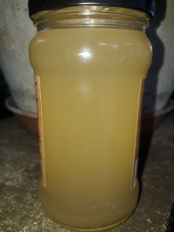

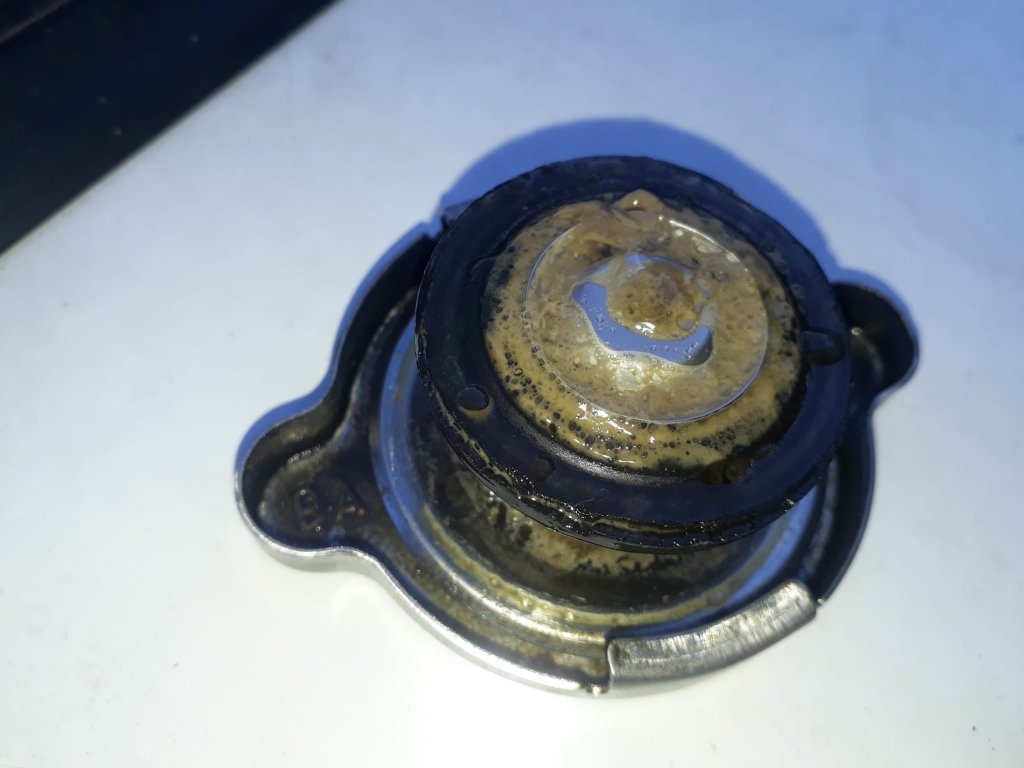

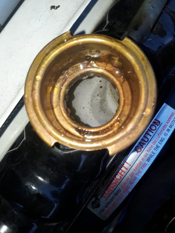

Ok...ein wenig erleuchtend sind folgende Bilder:
Die "Werkstatt" hat nicht nur den Thermostaten falsch eingesetzt, sondern auch nur normales Wasser ohne Frostschutz oder sonstigen Korrosionschutz eingefüllt.
Thermosensor war abgesteckt, damit die Anzeige nicht in den roten Bereich gehen kann.
Offenbar wurde auch die Kopfdichtung nie erneuert, denn was man im Spalt zum Zylinderkopf sehen kann, ist eindeutig jahrzehntealt.
Das Getriebe hatte wohl immer zu wenig Hydrauliköl drin, das war vielleicht der Grund fürs Versagen neulich.
Also das beste hoffen und die nie erfolgten Reparaturen selber machen.
