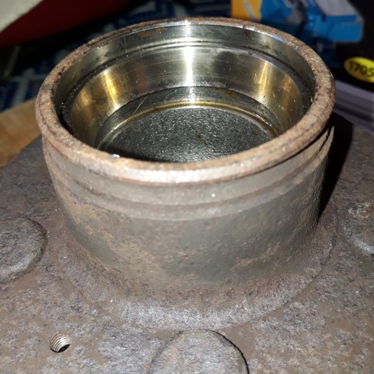

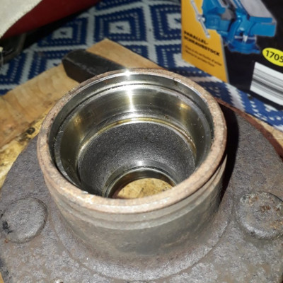

Bitte um Tips, wie ich die Lagerschalen der Radlager vom Volvo raus bekomme.
250 Grad im Backofen waren noch nicht genug. Womöglich hab ich sie beim Versuch, rauszuklopfen, auch leicht verkeilt?
Kegelrollenlager beidseitig. Dank auch.

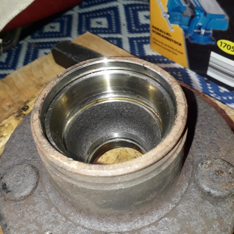

Das blöde ist, daß es Kegelrollenlager sind, da fällt der Innenring raus und ich hab keinen Innenabzieher für 40 bzw 50mm Öffnung.
Schweißpunkt versuch ich noch, sonst muss Dremel und Meißel her...

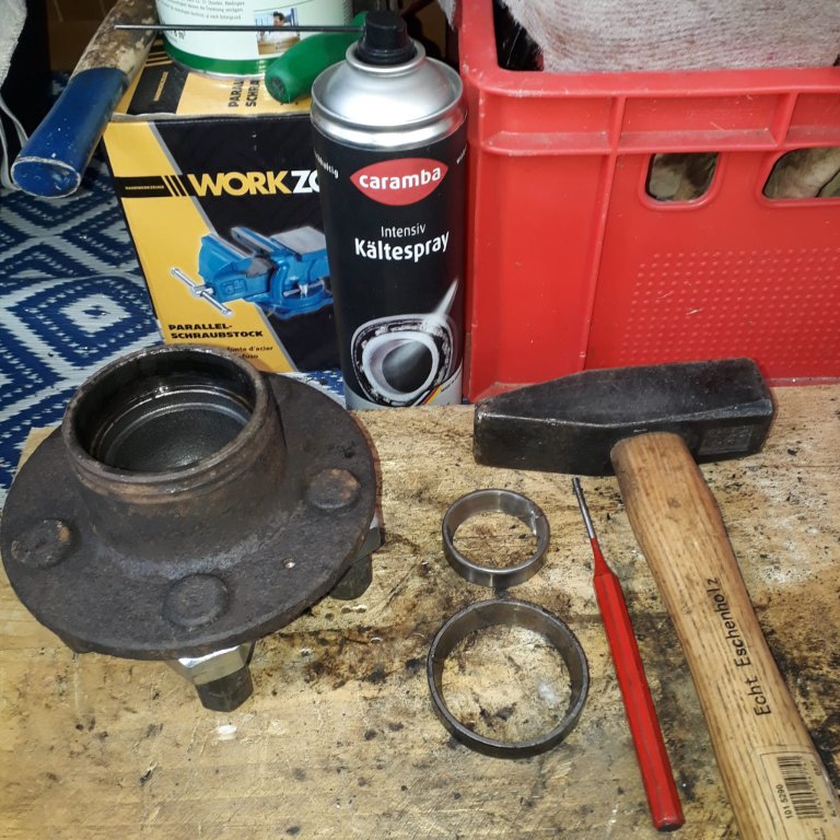

Sind raus.
Splintentreiber und großer Hammer.
Ja, Hitze bei gleichem Material ist mau...
