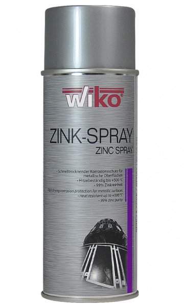

Zinkspray Haftung
Ich hab mal irgendwo gelesen, daß der mattgraue Zinkspray besser am Untergrund haften soll, wenn man das damit grundierte Teil nach dem Trocknen ein Weilchen im Backrohr "ausheizt". Stimmt das oder ist's mal wieder eine urban legend...?

Das ist egal. Außer das technische Datenblatt behauptet anderes. Aber bei mir hat es bisher einfach nur schneller abgelüftet.

Der matte ist mehr Zinkstaub, der glänzende hat mehr Lackanteil, glaub ich. Erwärmen verhilft eigentlich jedem Lack zu besserem Härten/Abbinden, es beschleunigt halt chemische Reaktionen.
