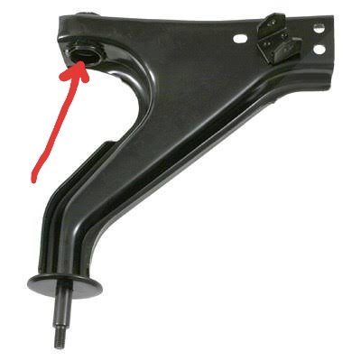

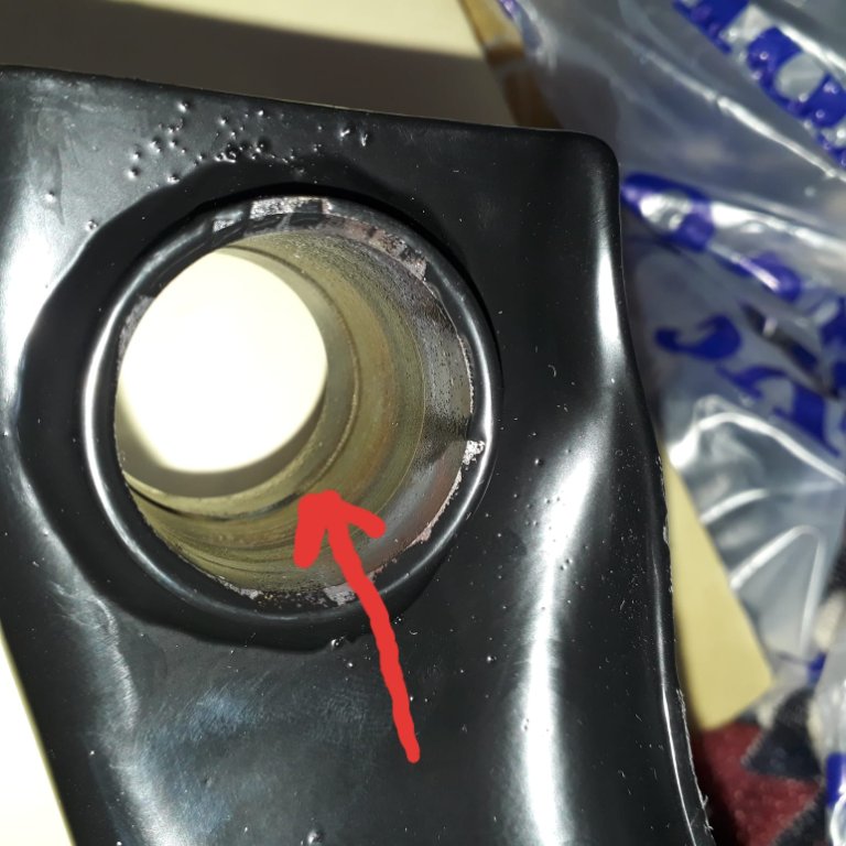

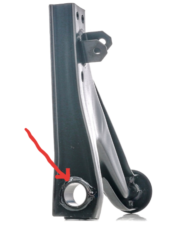

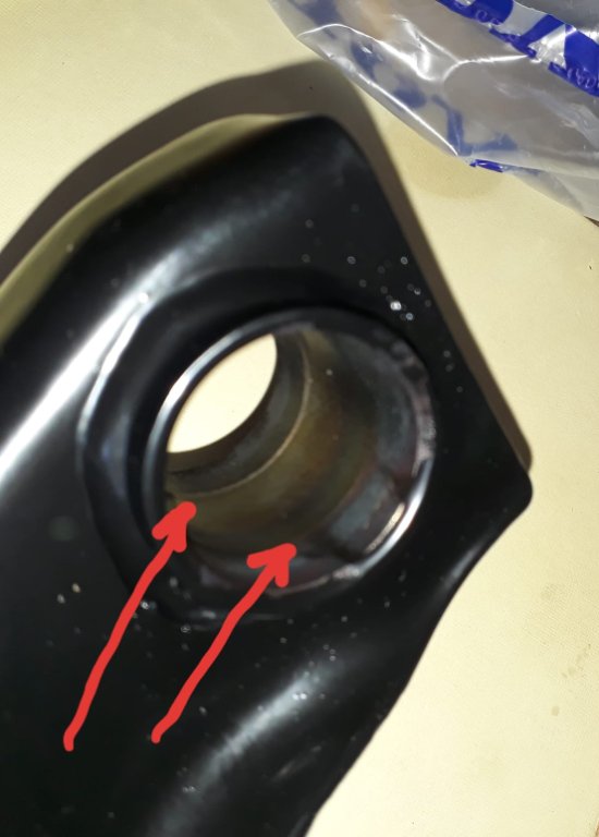

Bei neu gekauften, verstärkten original Volvo Querlenkern, ist die Aufnahme für die Gummibuchse, anders als früher und auch sonst nirgends im Aftermarket zu finden, gestuft ausgeführt. Siehe Bilder, da sieht man den Unterschied deutlich.

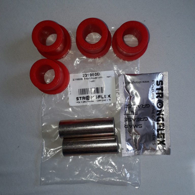

Ich habe aber vor, PU Buchsen zu verwenden.
Was soll ich tun?
Eine extra Hülse einziehen, damit das durchgehend glatt ist?
Oder ist es womöglich egal, da die PU Buchsen ja 2-teilig sind?
Was kann im schlimmsten Fall passieren, wenn ich sie einfach einbaue? Schneller Verschleiß? Wirkt es sich irgendwie auf das Fahrverhalten aus?
Wenn extra Hülse, welchen Durchmesser?
Der Hersteller Strongflex hatte sowas noch nie gesehen und noch keine Empfehlung abgegeben, da die PU Gummis eigentlich ohne zusätzliche Hülse eingezogen werden.

Wobei die ja über die ganze Länge von der Achse geführt sind.
Es können Druckstellen entstehen.

Dachte daran, das fehlende "Material" z.B. mit Haftstahl aufzufüllen, zu glätten und zu hoffen, daß das reicht...
