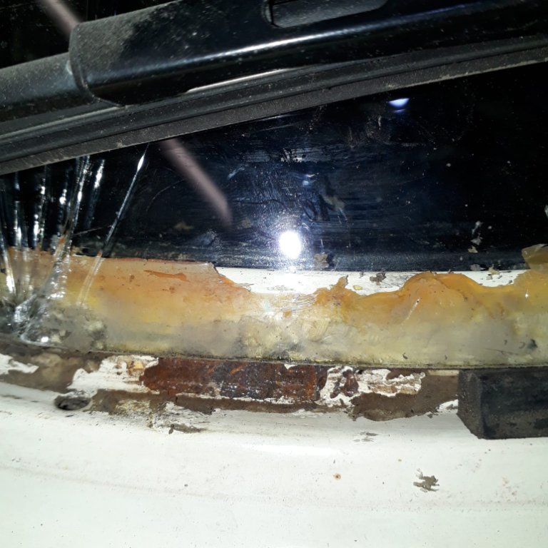

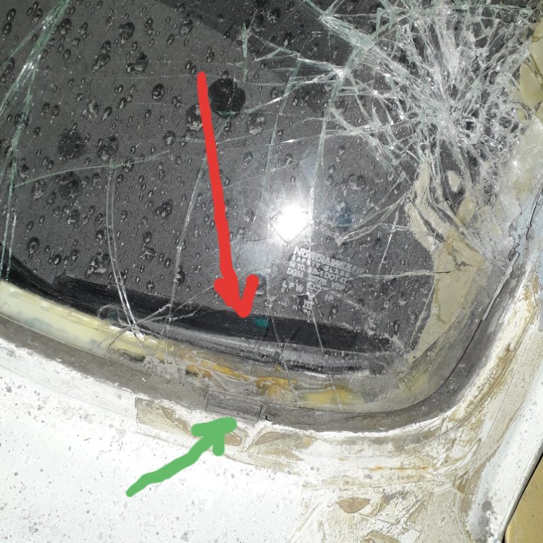

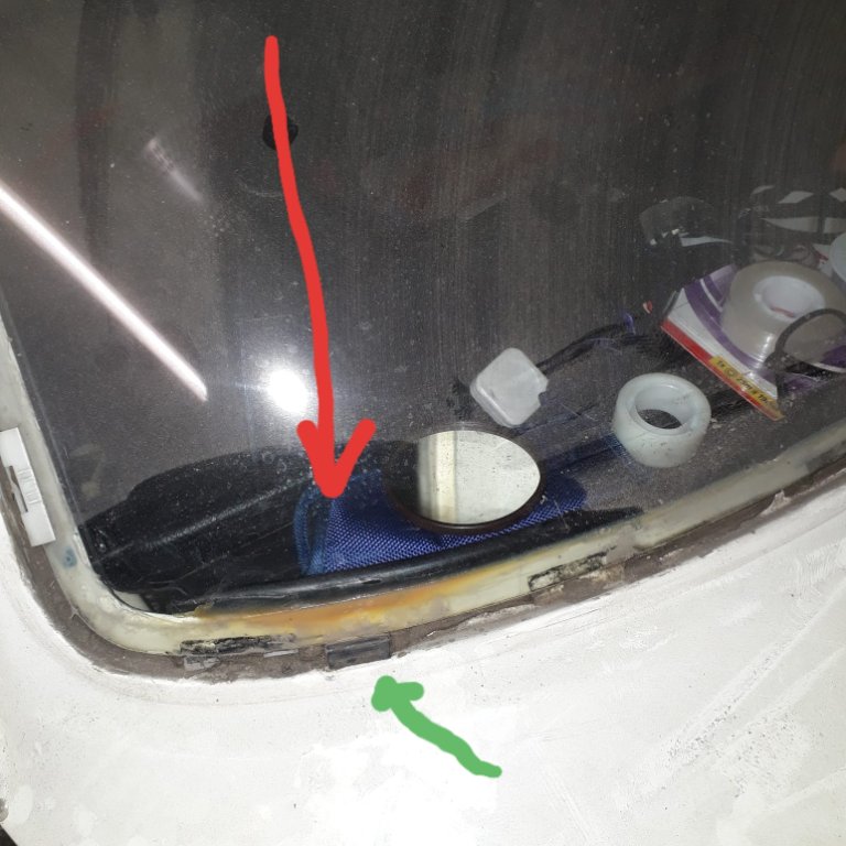

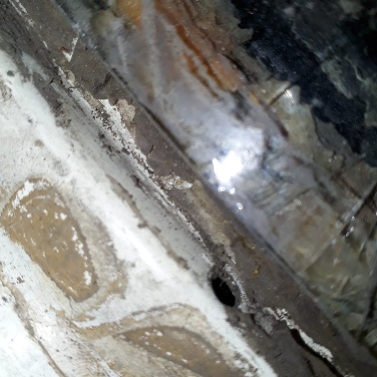

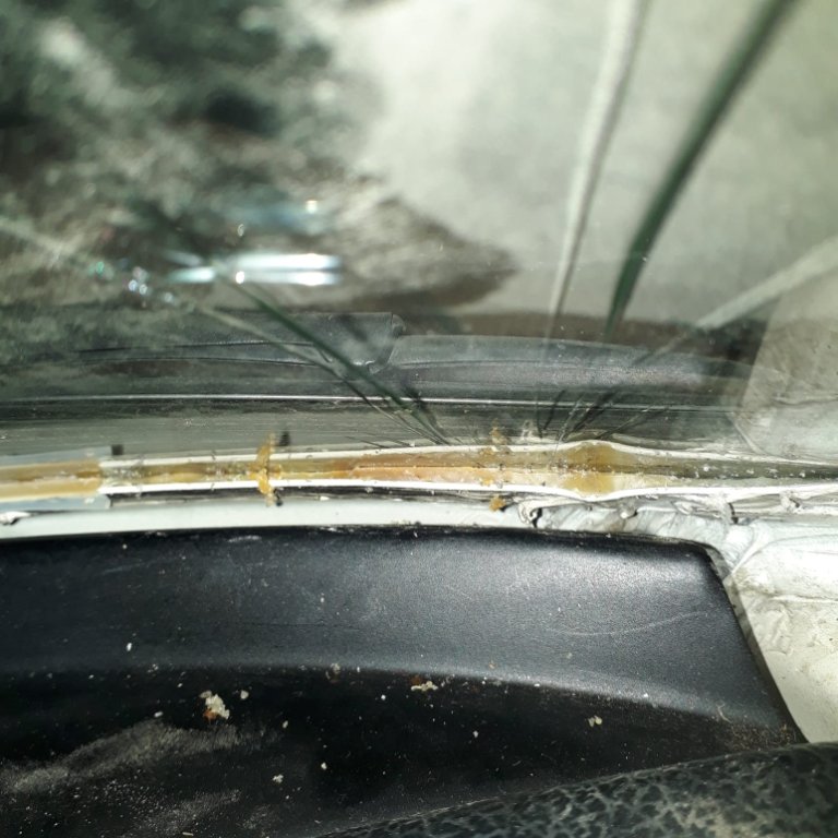

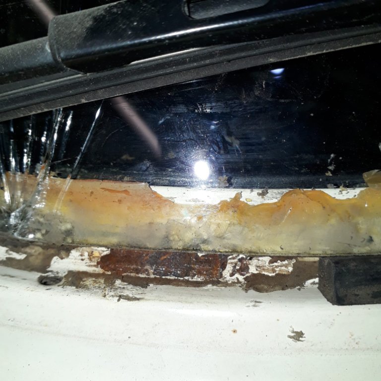

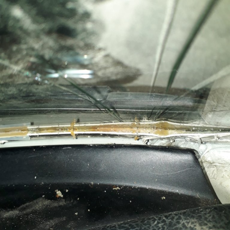

Ok, hier mal ein paar Bilder.
Die Ursache für den Rost war wohl der Umstand, daß die Guten nach dem einkleben der Scheibe die Gummi-Distanzhalter (grüne Pfeile) nach dem Trocknen des Klebers nicht wieder weggeben haben und damit die Ablauflöcher von einer Seite blockiert waren.
Genau da ist der Rost drunter (rote Pfeile), sonst nirgends.
Der Wagen wurde dann ja noch jahrelang gefahren und stand draußen, danach war er 30 Jahre in der Garage und das unvermeidliche Kondenswasser konnte auch nicht ablaufen.
Beifahrerseitig ist der Rost nur außen, fahrerseitig nur innen, zumindest was ich bis jetzt erkenne.

Das ist durchgerostet.
Wenn du eine lange zeit Ruhe haben willst, bist du beim Lackprofi falsch. Du brauchst zuerst einen Karosseriespengler.
Es gibt keine rostfreien Autos. Wenn du Rost suchst, wirst du Rost finden.

Ne Flex und ein Schweißgerät...

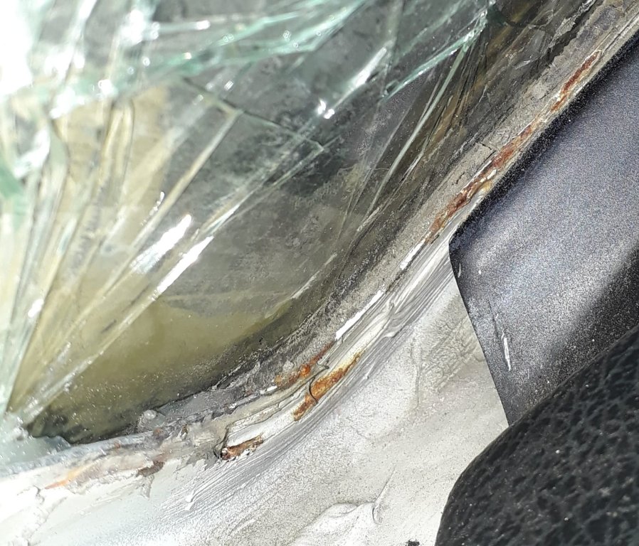

Der "Steg", das sind ja zwei Bleche übereinander. Wenn du das äussere Blech auspunktest, hast du rundherum ne braune Fläche. Typisch für Falzkonstruktionen.
Der Rahmen rostet mit an Sicherheit grenzender Wahrscheinlichkeit auch innen.
Man ahnt, wie das unter der Karosseriedichtmasse aussieht - Bild 4.
Auch wenn das nicht das ist, was du hören willst - zum konservieren ist das zu spät.
Ne Schnelle Lösung, die ein oder zwei Jahre hält, bevor der Rost wieder in den Sichtbereich kommt:
Rahmen fürs Auge blank schleifen, die Löcher ignorieren, oder schweißen, mit ner guten 2K EP Grundierung grundieren und nen guten 2K Klarlack drüber. Oder Brantho.
Dann die Scheibe einkleben. Und dann von innen mit Fluidfilm fluten, bis das Zeug als der hinterletzten Ritze gekrochen kommt.
Erst lackieren und kleben, dann Fluidfilm.
Und nimm bitte keine "Rostumwandler" das Zeug ist komplett unbrauchbar.
Owatrolöl ist gut, nur möchte ich das nicht ausgerechnet an nem Scheibenrahmen einer geklebten Scheibe anwenden.

Danach alles mit Fertan gepinselt und langsam trocknen lassen.
Danach Grundiert.. mit Rostschutzgrundierung.. diese glatt geschliffen.. und danach lackiert...
Hält bis heute..

Hab mit dem Drahtaufsatz für die Bohrmaschine alles so gut wie möglich sauber gemacht und den losen Rost entfernt...
Hält bis heute..
