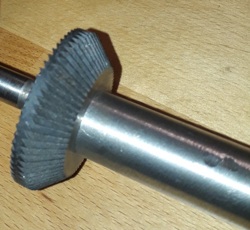

Möchte mit dem gezeigten 40mm Ventilsitzfräser mit der flachen Seite in Stahl ca. 4mm tief "reinbohren" bzw. "rechtecksenken".
Jetzt bin ich mir da nicht sicher, ob der für Stahl geeignet ist, wie erkenne ich das?

Niedrige Drehzahl, so max 50-80/min, Schneidöl und SEHR oft absetzen/ausspanen. Sitzringe sind auch damals schon aus höherfestem GG gewesen. Sollte also klappen, nur seitlich schneidet er wohl nicht.

Danke! Der soll einfach die paar Millimeter grad rein.
