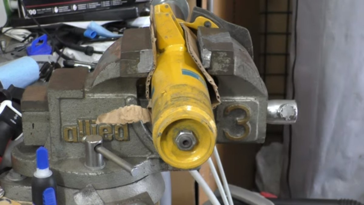

Wer hat schon mal einen Einrohr-Gasdruck upside down Dämpfer in der Art des gezeigten geöffnet, um z.b.den Anschlaggummi zu ersetzen?
Konstruktionsbedingt ist der Gummi innen und die Dämpferstange wohl unten mittig in der Abschlußkappe verschraubt.
Ist das Gewinde von Stange und Kappe eingeklebt?
Hab's mit dem Zapfenschlüssel versucht, aber auch mit Gummihammer tut sich nix.
Erwärmt und Injektorenlöser injiziert hab ich auch schon.
Irgendein Tip, wie man sowas auf bekommt?
Ist ein Bilstein B6, der Hersteller schweigt sich auch auf mehrfache Nachfrage aus.

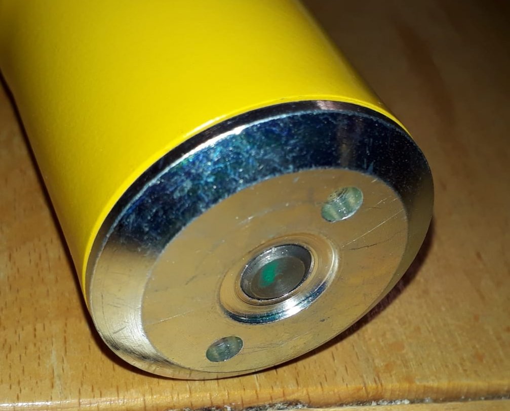

Früher war das besser zugänglich, da gab's solche Muttern, siehe Bild.
