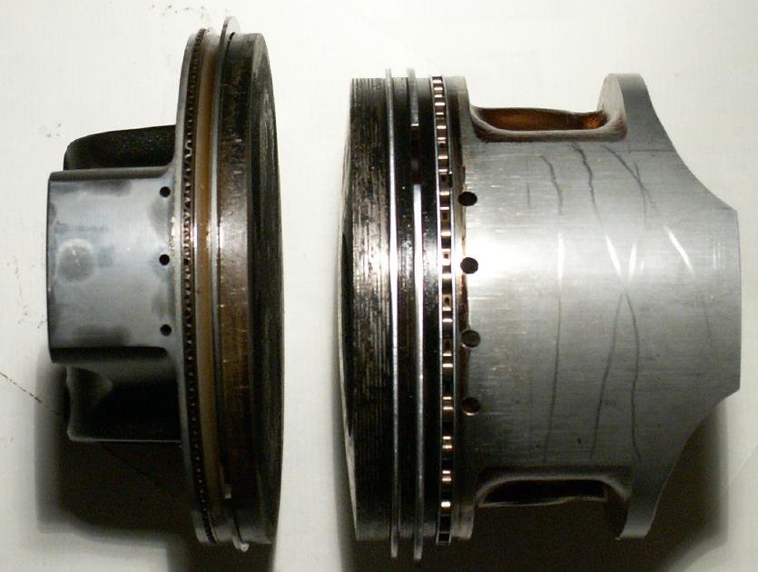

Achso, Automotor, dazu noch Volvo. Naja, GANZ andere Liga. Schaumal was ICH meine:
Links CRF450, rechts XT500.

@ hiha: schönes Bild, wie Topf und Teller
