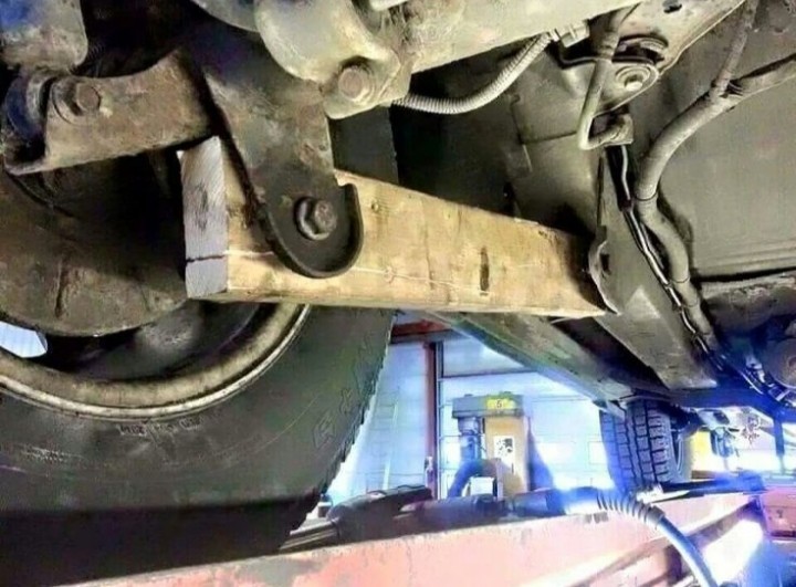

Beiträge: 5835
Re: "XT Only" bitte weghören: stritzis Sonderfragen zu Fahrwerk
Den Längslenker musst du aber vor jeder Fahrt wässern, damit er nicht klappert!
