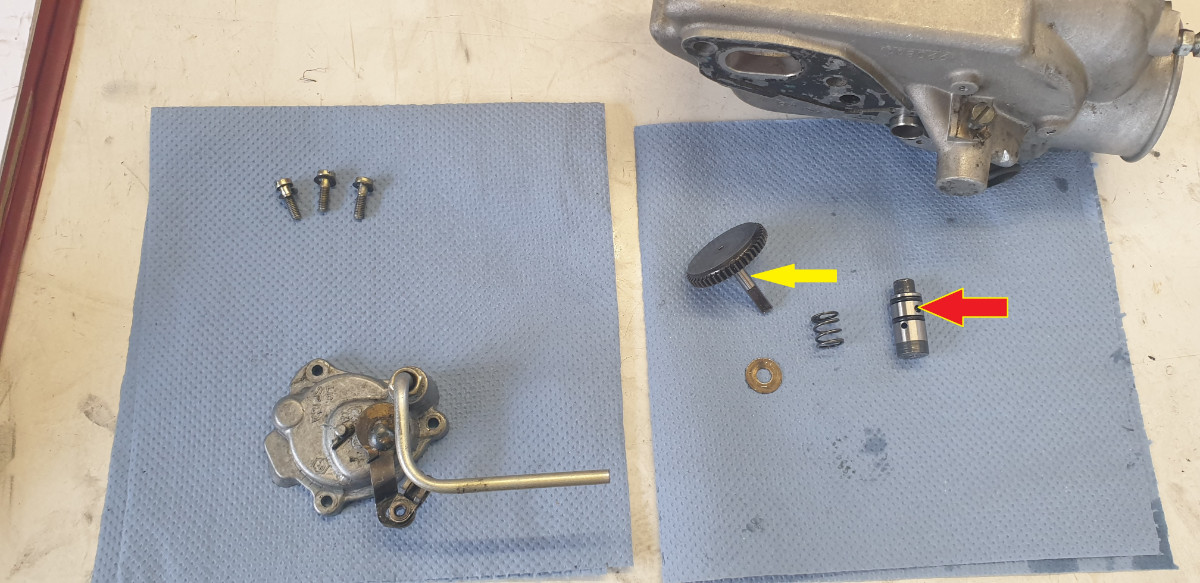

Weisst Du, welches Bauteil an der Pumpe verschleisst? Ich habs noch nicht offen, ist das so eine Art Archimedes-Schraiube?
Beiträge: 4736
Re: VESPA 125er Forum und Rat gesucht
Steffen hat geschrieben:
Do 4. Jul 2024, 14:13
Ok, got it. Die Welle mit der Archimedes-Schraube ist nur der Antrieb, die Ölpumpe ist das Zahnrad mit dem Steuerschaft und der entsprechenden Führung. DAs wäre dann das Verschleissteil.
Beiträge: 4736
@Christian: was verschleisst denn bei der Ölpumpe? Die Welle und die zylindrische Führuing?

Beiträge: 5693
Schau mal in den Deckel, das Teil mit der Nase dran.
https://wiki.germanscooterforum.de/imag ... ingarm.jpg
Das sieht soweit ok aus, daran wirds nicht liegen.

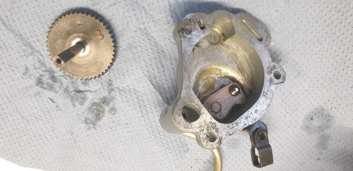

Beiträge: 4736
Also die Nase am Deckel, die über das Zahnrad läuft sieht zwar gebraucht, aber nicht verschlissen aus.
20240704 - Vespa Ölpumpe Deckel innen.jpg (170.78 KiB) 3470 mal betrachtet
Was mir auch aufgefallen ist: das verbaute Zahnrad gibt es ja in verschiedenen Stärken. Meines hat keine Markierung an den Zähnen - nur dieses "B" mit schwachem Strich, sodass es wie eine "3" aussieht. Ich wiess nicht, ob das Rad zur PX80 mit weniger Hub und weniger Fördermenge gehört oder zur PX125 mit etwas mehr Hub oder gar zur PX200 - das würde die Anreicherung mit zu viel Zweitaktöl bei Vollgas erklären. Hast Du da zufällig ein Maß? Ich habe an der min. thickness-Stelle 5,2mm Stärke, max. 6,3mm Stärke.

Beiträge: 5693
Ich kenne das so, wie hier beschrieben mit den verschiedenen Pumprädern:
https://www.germanscooterforum.de/topic ... lpumpe-px/
Die Nase im Deckel sieht voll ok aus.
