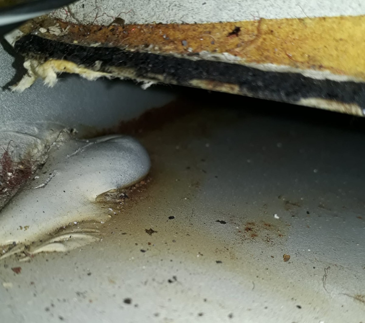

Unterm Teppich und der sinnlosen Karosseriemasse kam diese Roststelle zum Vorschein, die ich gern versiegeln möchte.
Dachte an reichlich Owatrol, dann Fluid-Film und am Schluß z.B. Mike Sanders.
Bessere Vorschläge? Thx.

Frag ist.. kommts von innen oder außen...
Wenn von außen musst du vorher die Ursache abdichten... sonst kommt das in wenigen Monaten wieder...
Wenn von innen....
Ich hatte das damals bei meiner Golf 1 auch zu genüge...
Mir wurde geraten:
1. mit der händischen Drahtbürste drüber... und alles wegsaugen...
2. Negerkeks für Flex und Bohrmaschine besorgen.. und Rost so gut wie es geht beseitigen.. und alles dann gründlich wegsaugen und reinigen (Silikonentferner)
3. Fertan oder Brunox auftragen (Herstellerangaben zur Verarbeitung beachten)
4. Rostschutzfarbe bzw. Grundierung auftragen
5. event. Lackieren
Hab das bei meinem Golf damals gemacht und schaut noch immer so aus (Rost ist nicht mehr durchgekommen) und ist mittlerweile 16 Jahre her...
lg

Es ist eigenartig, trotz deiner guten Erfahrungen:
Von Rostumwandlern raten alle ab, grade Fertan schneidet auch in vielen Tests ziemlich schlecht ab, im Vergleich zu anderen.
Anwendung auch zu kompliziert (vor allem unter der Konsole vom Sitz), wenn man das nicht "korrekt" nachfeuchtet, ist man laut Hersteller selber verantwortlich für die Folgen.
Ich werde da keinen Umwandler verwenden, ich bleibe bei dem Zeug, das den Falzrost wirklich unterkriecht, das macht Brunox im übrigen auch nicht.
Der Rost kommt von innen, das ist diese unsinnige Kleistermasse, drunter gammelt es, die Luftfeuchtigkeit von 30 Jahren in der Garage.
Fertan hatte ich am Rahmen, da ist das nicht zu kompliziert, bisher kein Problem.

Eklige Sache. Ursache ist wie immer beim Auto zwischen den Blechen. Ohne Austrennen nicht zu beheben.
Auf der anderen Seite wird der Falz bereits dicke Backen machen?
Du kannst den sichtbaren Rost wegmachen und in den Spalt Fluidfilm laufen lassen und hoffen, dass es nicht weiterrostet.
Was ich probieren würde, wenns mein Auto wäre:
Ich würde mir den Falz von der anderen Seite her ansehen, entlacken, zwischen den Schweißpunkten etwas aufbiegen und versuchen den Rost da gutmöglichst rauszubekommen.
Wie du das jetz machst, bleibt deiner Fantasie überlassen. Dremel, Säure,... :?:
Ob du dir den Aufriss antust?
Owatrol verwende ich sehr gerne, ich würde es aber nicht im Falz haben wollen.
Für falze und Hohrräume (mit Falzen) nehme ich nur Fluidfilm. Daueraktiv => wird nicht wie aushärtende Mittel (Wachse gehören auch dazu!) unterrostet, da es neuen Rost sofort tränkt.
Für den kofferraumboden würde ich auch Owatrol nehmen, wirkt und du hast keinen Siff und du kannst es jederzeit nachkontrollieren.
Mit Rostumwandlern oder Fertan kannst du hier nichts ausrichten, das ist wie wenn du mit ner Wasserpistole auf nen Panzer schießt.
=> Es gibt kein rostfreies Auto. Wenn du an nem 10 Jahre alten Alltagsautos Blechteile auspunktest, sind an der Stelle braune Streifen. Damit musst du bei alten Autos leben.

Nein, andere Seite hat noch nichts.
Dürfte erst im entstehen gewesen sein.
War dahinter auch gut mit Hohlraumschutz geflutet.
Dann wird's drunter nur Fluid-Film, war eh geplant.
Das harte Mike Sanders wollte ich als Ersatz für die Karosseriemasse nehmen um den Falz wie eine Silikonfuge "abzudichten".
Das kriecht angeblich im Warmen auch weiter, mit Fluid-Film drunter sollt's wohl reichen.
