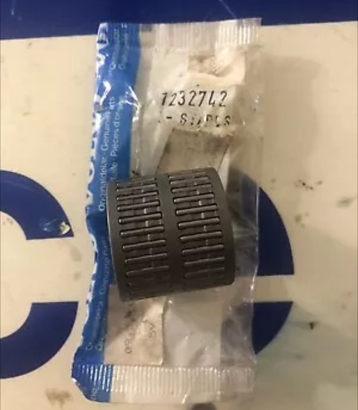

Wie finde ich heraus, welches Nadellager in einem Getriebe verbaut ist, wenn auf dem Original keinerlei Bezeichnung zu lesen ist?
Original Ersatzteile nicht mehr erhältlich, zur Artikel Nummer von Volvo im Netz keine technischen Details gefunden.
Was muss da vermessen werden und passen?
Können sich Käfig oder Rollen/Nadeln (Durchmesser) im Betrieb soweit abnutzen, daß ich mit der Schiebelehre was falsches messe?
Ein einfaches und 2 doppelte Lager, so wie das am Bild.
Thx

Die drei Masse reichen scheinbar zur Eingrenzung bei SKF. Hier die Tabelle:
https://www.skf.com/at/products/rolling ... assemblies
Und ja, die Nadeln können kleiner werden, aber das sieht man an der Oberfläche. Aber wenn du dir die SKF Tabelle ansiehst, sinds lauter runde Millimeterangaben.

Bei einem normalen Nadelkranz wie dem im Foto (also nicht für Hubzapfen oder Kolbenbolzen in Einzylinderpleuel) ist der Käfig nadelgeführt, er ist also weder im Innen- noch im Aussendurchmesser besonders nahe an den Wellen- bzw Bohrungsdurchmessern und liegt ziemlich genau dazwischen. Schätzen geht also, und wenn man den Nadeldurchmesser noch ermitteln kann, weiß man wenigstens in welchem Bereich man suchen muss. Der Käfig darf weder an der Welle noch in der Bohrung anliegen, und deren Durchmesser ergeben sich aus den Nadeldurchmessern.
Was für Maße hast Du denn?
Nicht genormte Lager werden übrigens -sofern die Stückzahl stimmt- auch von Schäffler/FAG/SKF auf Kundenwunsch hergestellt. Garnichtmal so selten passiert das für die KFZ-Industrie. :roll:
