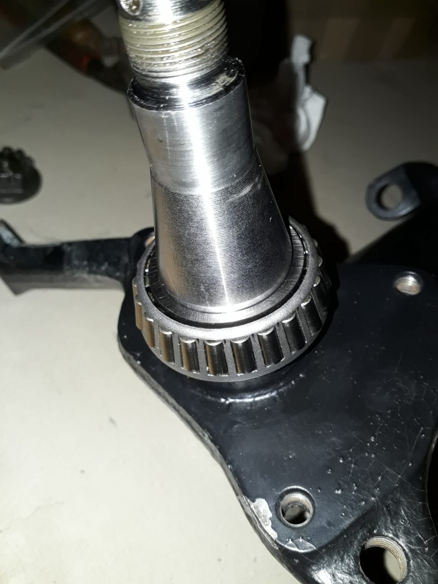

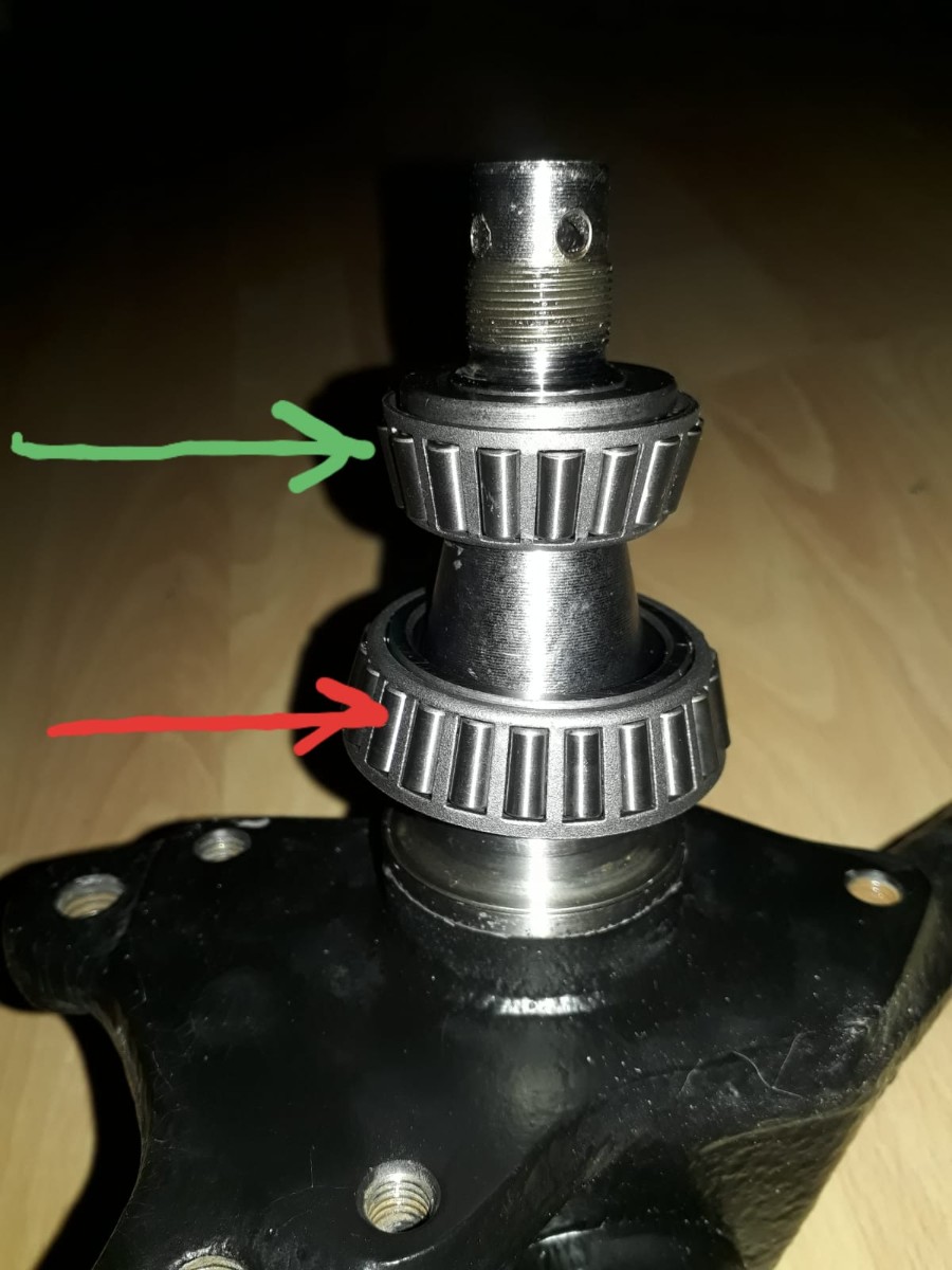

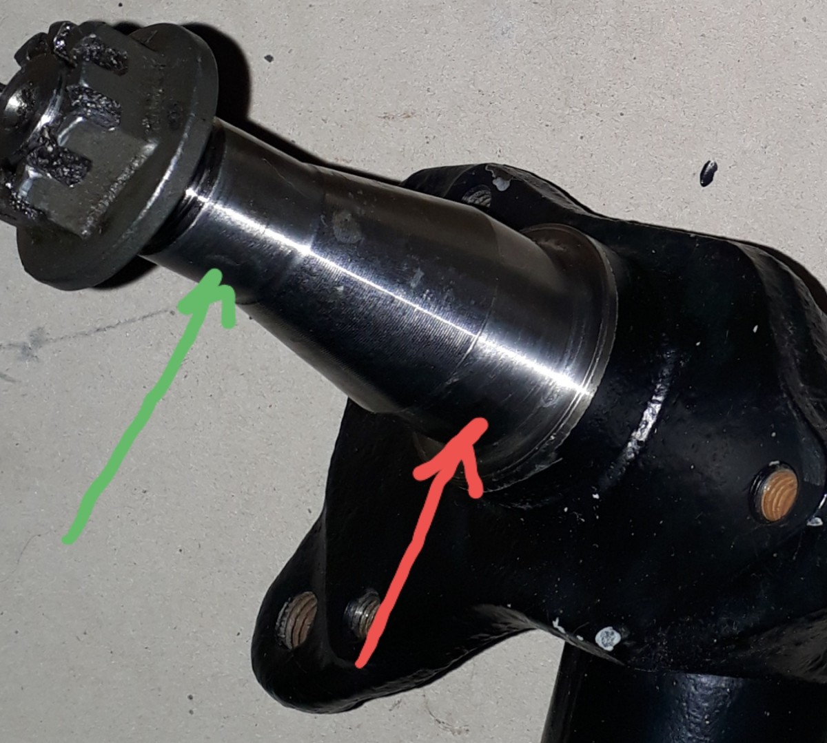

Habe Radlager vorn für meinen 240er bestellt. Zweiteilige Kegelrollenlager, vom Volvo Spezialisten skandix (Lagerschale KL 68111, Laufring KL 68149). Üblicherweise werden die Lagerschalen in die Radnabe eingetrieben, die Laufringe mit Fett eingesetzt, ein Staubschutzring eingeklopft und die ganze Nabe dann wieder auf den Achsschenkel mit Dichtung aufgeschoben. Festziehen und Einstellen, fertig. Hat bisher auch immer so funktioniert. Jetzt hab ich mir "gute" (weil schon verzinkt) gebrauchte Federbeine besorgt, die aufbereitet, die Nabe ebenso und plötzlich krieg ich den Laufring des größeren Lagers nicht mehr drüber! Das kleine gleitet leicht über den Stumpf und sitzt spielfrei, sowie es sein sollte. Es war nie vorgesehen, das andere warm aufzuziehen.
Jetzt hab ich mehrere Lager, auch skf, besogrt und das nochmal probiert: keines passt drüber, auch alte, ausgebaute nicht!! Laut Datenblatt haben die Laufringe einen Innendurchmesser von 34,99mm, der Sitz am Achsschenkel, gemessen, knapp ÜBER 35mm. Bin ratlos, weil das Federbein ja zuvor jahrelang in einem Volvo in Betrieb war. Habe zig YouTube Tutorials geschaut und immer wieder dasselbe gefunden: die Nabe lässt sich ganz leicht aufschieben mit den neuen Radlagern, niemand erwärmt oder klopft da drauf rum. Was tun? Kann's sein, daß es unter der Bezeichnung eine ganze Klasse von Kegelrollenlagern gibt, die sich vielleicht geringfügig unterscheiden?

- Welle mit Lupe und Streiflicht untersuchen. Bei den minimalen Maßen reicht schon eine kleine Delle....

Ok, die Lösung war einfacher als gedacht: das Lager nicht gerade aufsetzen, sondern mit einer Drehbewegung, dann gleitet es von selber drüber, wie in den Tutorials, ohne Erwärmen oder Hammerschläge. Schleifen war nicht nötig, ich hab ein ganz neues Lager von skf genommen.
Danke trotzdem für die Tips!
