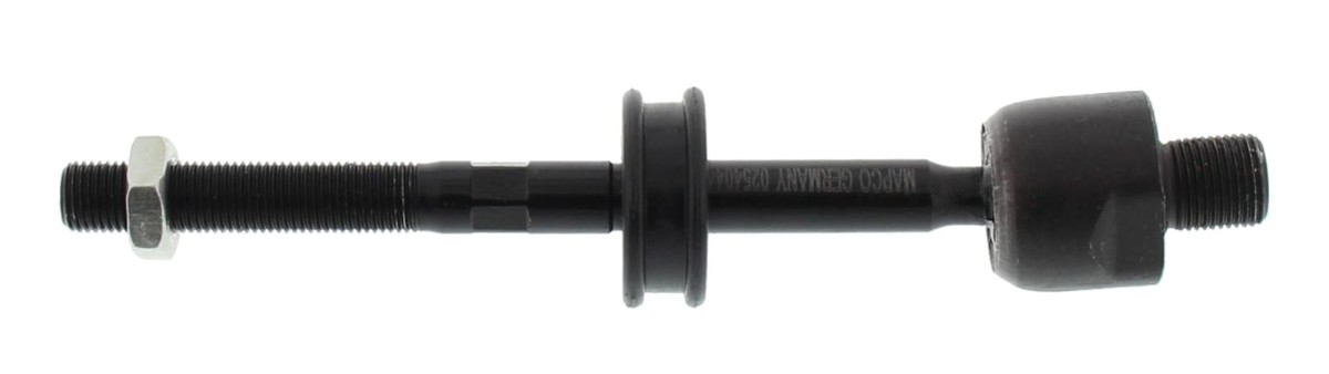

Wie "schwergängig" ist/darf/muß ein neues Gleichlaufgelenk einer Spurstange sein?
Ich kann mit bloßen Händen keins der beiden neuen bewegen, die alten am Lenkgetriebe schlenkern dagegen von allein in alle Richtungen.
Die neuen sind gefettet, also scheidet Korrosion wohl aus.
Thx

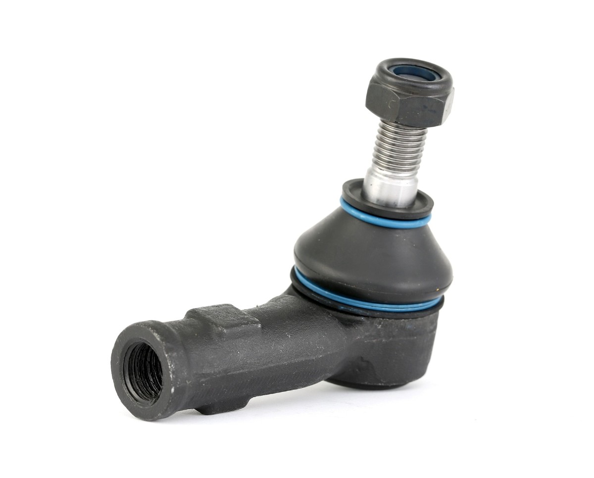

Neue Spurstangenköpfe, falls das gemeint ist, sind immer schwergängig

Beiträge: 2177
Re: Axialgelenk Spurstange
Das oben gezeigte ist aber kein Spurstangenkopf, das ist ein Gleichlaufgelenk.
Ich finde es ungewöhnlich, daß ich es gar nicht bewegen kann.
Der neue Spurstangenkopf, wie unten abgebildet, lässt sich dagegen mit einigem Kraftaufwand bewegen.

Beiträge: 5693
Ein Gleichlaufgelenk sitzt beim Frontantrieb an der Antriebswelle, aussen.
Sieht so aus:
https://www.baum-bmwshop24.de/media/blo ... gelenk.jpg
Ein herkömmliches Kardangelenk macht keine gleichförmige Drehzahl wenn es abgewinkelt wird.
Dieses gleichlaufgelenk schon, daher der Name. Und es kann mehr als 45 Grad abwinkeln.
Das, was du meinst, ist das Gelenk am Lenkgetriebe/Zahnstange selber. Meistens kann man das nicht tauschen.
Das heißt einfach nur "Spurstange".
Dass das neue im Vergleich zum alten schwergängig erscheint ist normal.
Beiträge: 2177
Ah, ein einfaches Kugelgelenk?
Was da immer so auf der Verpackung steht...
Beiträge: 5693
Ja, ein einfaches Kugelgelenk.
War bestimmt eine Googleübersetzung :mrgreen:
