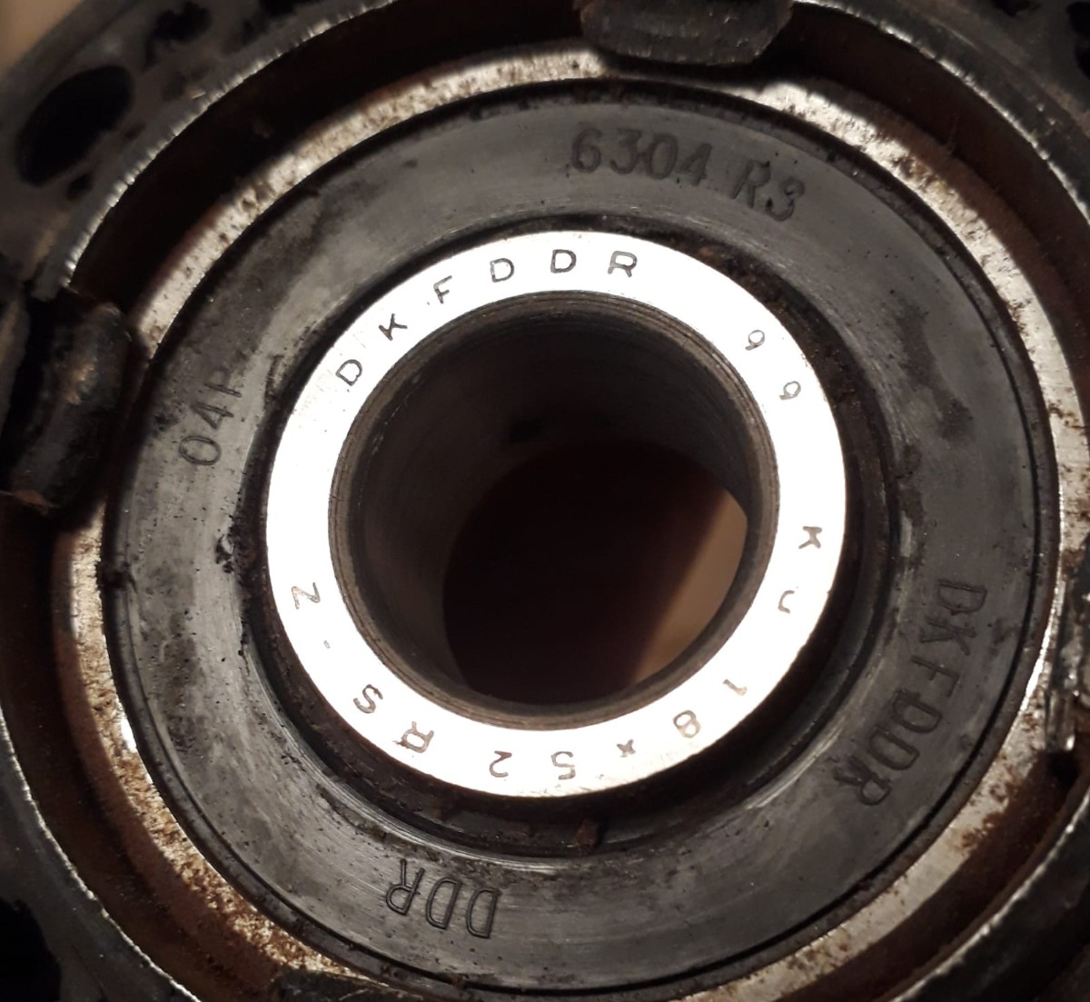

Hab hier ein einseitig gedecktes Kugellager von "DKF-DDR" mit der Bezeichnung "6304-RS", das ja eigentlich 52mm Außen- und 20mm Innendurchmesser haben sollte.
Es hat innen aber 18mm.
Netterweise auch im inneren Lagerring eingeschlagen.
Waren das ostdeutsche Besonderheiten?
Wie find ich Ersatz?
Haben die anderen Buchstaben da noch was zu bedeuten?

Wenn ich diese Problemstellung hätte würd ich nicht lang rumtun: Ein 6205 (25x52x15) nehmen, eine Reduzierhülse von 25 auf 18 drehen und in den Innenring einkleben. Es gibt bestimmt Hersteller von Sondergrößen, aber das wird nicht ganz billig werden. Und alte DDR-Lager neu und in gutem Zustand zu finden, ist eher Glücksache.

Loctite 603 geht gut :-) Man kann aber auch so 1-2/100mm Übermaß lassen und es einpressen, nur wird dann auch der Innendurchmesser etwas enger. Was macht das Lager denn genau?

Das gehört zu einem Domlager.
Tatsächlich gab's im Netz eine Variante mit der Reduzierhülse, die war aber nur ein besseres Blech und hat der Belastung nicht lange standgehalten.
Einpressen dürfte gehen, präzise muss es nicht sein.

Ist das vielleicht sogar eine Hülse, was man dort sieht?
Weil: die Bezeichnung "6304 RS" schreibt ja niemand hin, wenn das Ding keine Normmaße hat.
Dafür stehen dann die Angaben am Innenring...
Nur mal so, weil der Innenring ja offenbar höher steht als der Rest vom Lager, was für ein 6304RS eigentlich unüblich ist.

Stimmt, das ist mir noch gar nicht aufgefallen.
Tatsächlich ist das dann aber sehr präzise eingepaßt.
Rückseite ist gleich hoch wie der Außenring, ich seh aber nirgends sowas wie einen Übergang.
