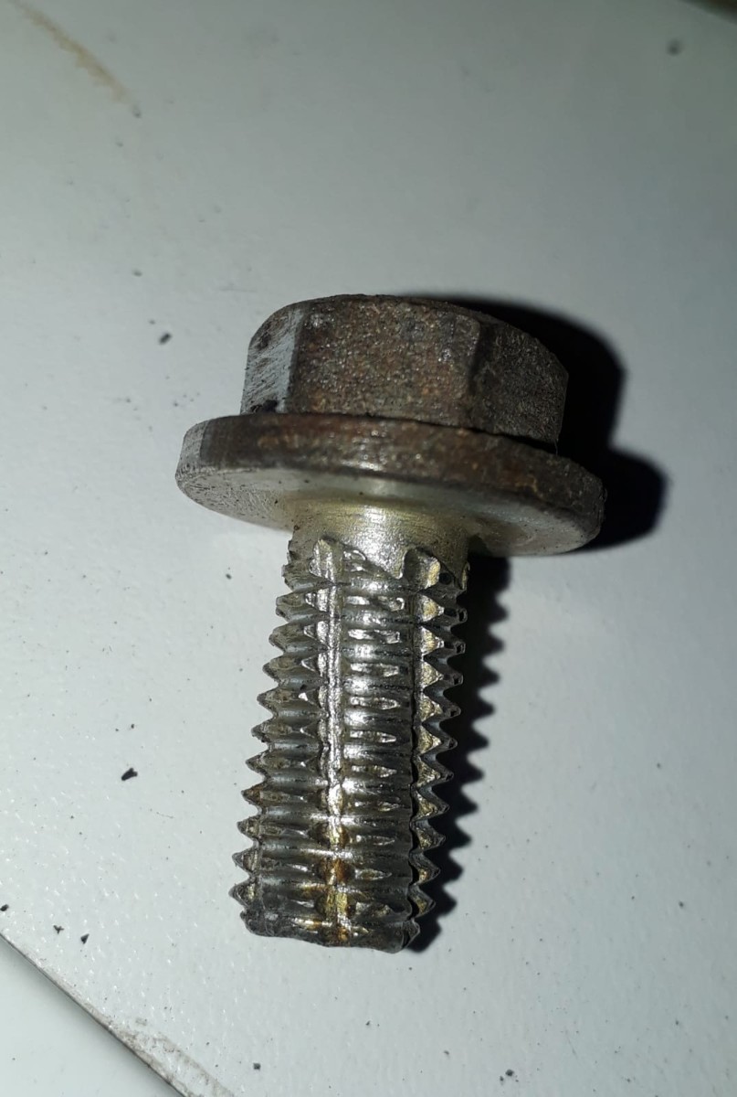

Welche Schrauben?
Wozu verwendet man diese Art Schrauben?
Halten die besser im Gewinde oder wozu sind diese Rillen?

Re: Welche Schrauben?
Zum Gewindeschneiden.
Beitrag von IronChris »
....also wirklich zum schneiden eines komplett gewinde-unbehafteten Loches in sehr weichen Werkstoffen?
Ich kenne die von den Sicherheitsgurten am Auto.
IronChris hat geschrieben: ↑
Di 17. Dez 2024, 12:14
SOO weich müssen die garnicht sein, da die Gewinde der Schraube recht hart sind. Die Frage ist, welchen Kernlochdurchmesser man wählt, denn es kann(!) sein, dass der etwas größer sein muss als für ein real geschnittenes Gewinde. Das müsste man über eventuelle Schraubenhersteller rausfinden.
