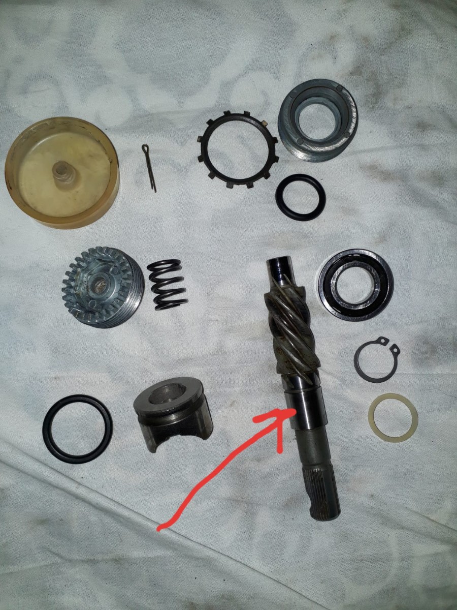

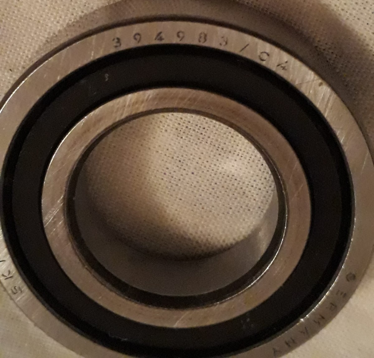

Suche für ein altes, manuelles Lenkgetriebe vom Volvo 240 ein Kugellager. Das eingebaute ist von skf, Bezeichnung 394983 /C4, erhöhte Lagerluft, einseitig gedeckt, Maße 35x17,7x8mm. Offenbar eine Sondergröße, deswegen neu um irre 239 Euro!! Kann das sein?? Hat wer eine Bezugsquelle, die mich nicht in den Ruin treibt? Kann auch China Qualität sein, da es eigentlich nur führt und kaum belastet wird. Danke für jeden Tip!

Ich würd mal ein normales Billiges 16003 mit 17,0mm Innendurchmesser besorgen, und schaun ob ich die 0,7mm innen ausdrehen kann. Wenns wirklich so niedrig belastet ist wie Du sagst, sollte das eigentlich reichen.

Welchen Durchmesser hat es innen wohl ohne den Ring? (wenn mein verbliebenes Auge mich nicht täuscht)

Stimmt, wenn mans nicht aufm Händy anschaut, sieht man einen vermeintlichen Ring :-)
Aber laut Liste gibts leider nix mit aussen 35 und innen größer wie 17 bei 8mm Breite...

Da ist übrigens kein "Ring" drin, das täuscht.

Ich überlege, ob es dann nicht einfacher ist, die Welle an der Stelle abzudrehen...
Die 0,7mm weniger dürften mit den Lenkkräften wohl zurecht kommen, zumal der Zapfen für die Lenkspindel ja auch viel dünner ist?
