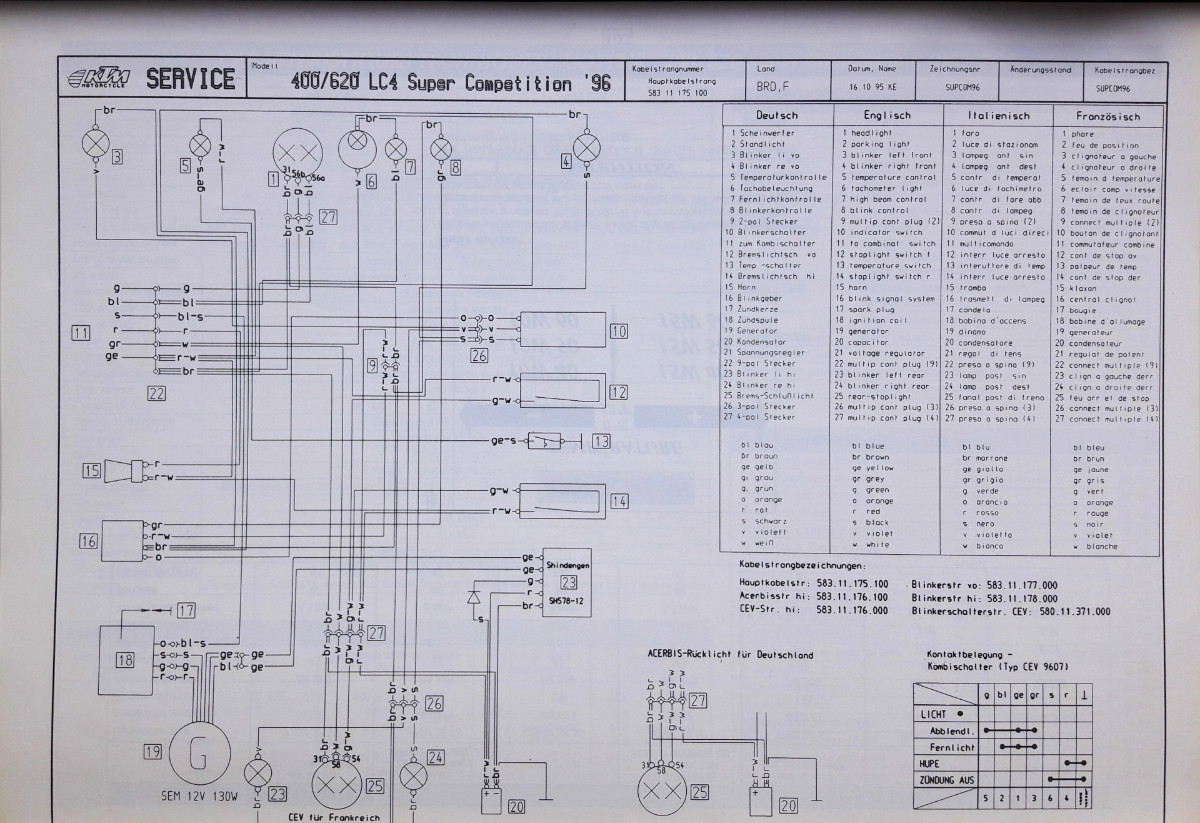

Das Handbuch habe ich noch. (96er Modell). Vielleicht passt ja der Schaltplan:

Die pläne... ich habe gut 20 Stück, die sind ähnlich.
Auf dem Plan gehen drei Kabel je Pol zum Kondensator, ich habe zwei.
Ich habe einen sehr ähnlichen Plan mit Zündschloss - habe aber hein Zündschloss.
Irgendwas ist immere.
Aber so ungefähr kann man sich orientieren.
Ich habe eine PDF mit mehreren Plänen gefunden. Hier steht auch, dass man den Kondensator entladen soll und mit ner Prüflampe in Reihe auflasen soll.
Die Prüflampe sollte ca 2 Sekunden leuchten und muss dann ausgehen.
Für die Kapazität ist das natürlich kein verlässlicher Test, aber für den Kurzschlusstrom.
Die Kapazität muss ja ausreichen, um die Blinkphase auszugleichen. In der Nicht Blink Phase wird er geladen - wenn in Summe der Limastrom im Leerlauf reicht.
Ich probiere heute eine Batterie, einen Kondensator (habe irgendwo einen liegen) und den Glühbirnentest an der Lima.
