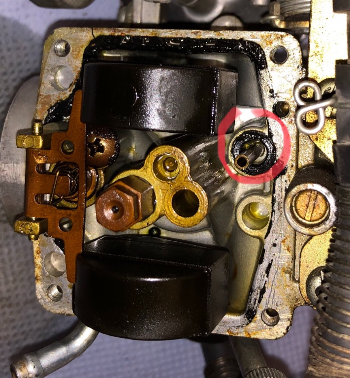

Nach vielen Malen zerlegen von Vergaser und Co haben wir den Fehler gefunden ... :D
... der war natürlich selbstgemacht ... :evil:

Ich habe mit meiner Yamaha XT500Z Tenere Bj 88 - 2RX 000328 weiterhin große Einstellungsprobleme;
Ich habe eigentlich schon den Verdacht, dass es die Zündspule oder die CDI sein könnte !
Zur INFO:
Springt sofort an, läuft super im Stand; ich würde schätzen UNTER viertelgas stottert sie ganz schlimm, wenn man Vollgas gibt zieht sie schön hoch, nächster Gang wieder Vollgas - kein Problem !
aber durch dieses stottern im (oder fast VOR) Teillastbereich macht es gar keinen Spass ! (Drehzahl kann ich nicht genau sagen - die Welle habe ich neu gegeben, aber es stimmt wohl am DZM etwas nicht ... er zeigt die Drehzahl immer irgendwie verspätet an)
Wir haben den Vergaser noch einmal komplett zerlegt, originale Bedüsung NEU gegeben (es waren aber sowieso die Düsen lt. Ersatzteilkatalog verbaut - egal)
alle Dichtungen sowieso neu
Schwimmer neu und eingestellt
Nadel auf mittlere Stellung gesetzt
neue Membran von Kedo
Einlassgummis sowieso neu
Choker neu
neuer Luftfilter
neue Zündkerze
alle Schläuche neu
neuen Tankdeckel - auch nicht ganz zu, damit luft rein kommt
Kurbelgehäuseentlüftung in Dose
Dann noch CDI neu gekauft, und Zündspule und Zündkerzenstecker
ALLE diese Dinge haben das Problem in KEINER Weise auch noch irgendwie verändert !!!
Das Stottern ist absolut gleich geblieben !!
Vorgestern hab ich mir ALLE Bilder vom Zerlegen noch einmal angesehen !
Da ist mir aufgefallen, dass beim Überlauft auch noch einen kleine runde Dichtung ist !! :shock:
... die wir sicherlich nicht montiert haben !! (Siehe roter Kreis am Bild)
Gestern haben wir also noch einmal zerlegt ... beide Nadeln wieder (wie sie eigentlich waren) 2.Nut (also 1 Pos über Halbposition) verändert, die Membran mit dem Saugtest gecheckt,
UND DIESE KLEINE DICHTUNG MONTIERT !!!
:lol:
Und sie läuft !!!! Stottert nicht mehr !!
Puh !!! Ich war schon ziemlich ratlos - wollte als nächsten Schritt den Vergaser komplett tauschen !!
AHAHHA - ich freu mich !! ich glaub nicht, dass sie schon perfekt läuft, aber nun kann ich mit Feinabstimmung beginnen - das war bisher nicht möglich !!

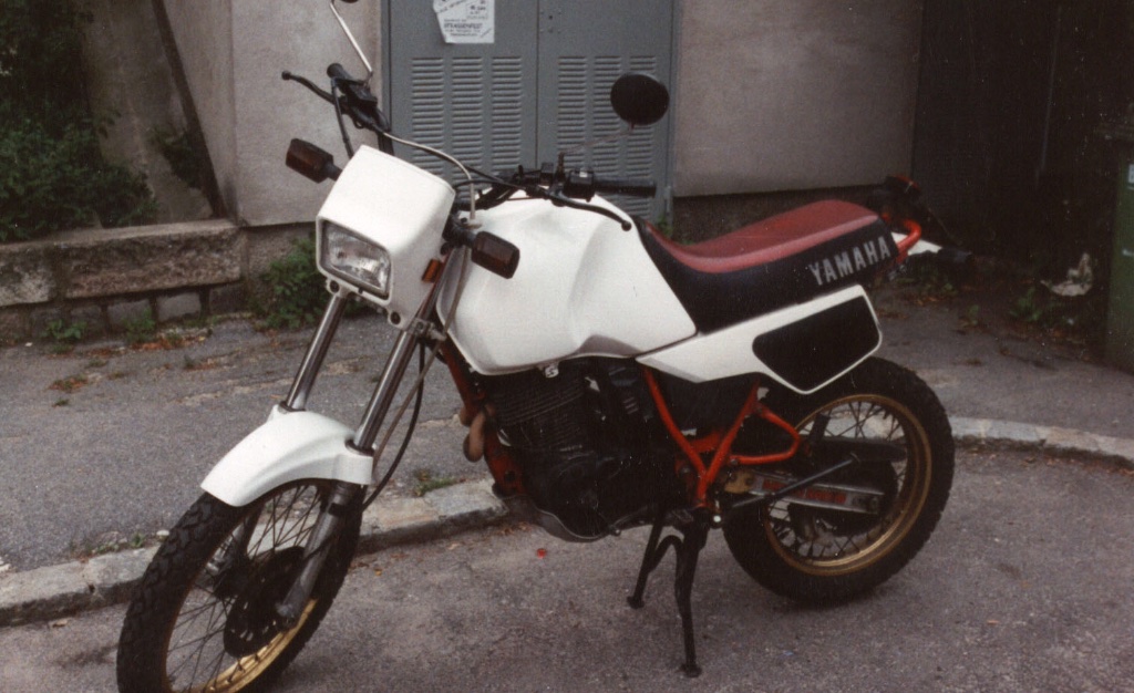

So hat vor mehr als 30 Jahren meine Yamaha-Zeit begonnen
Dann ca. 1988 ....
Hätt ich sie nur alle behalten .... :roll:

Den O-Ring kennen viele... :mrgreen:

Aktuelle Bilder ... aber die Fotos schmeicheln a bissl ... :lol:
mlg
