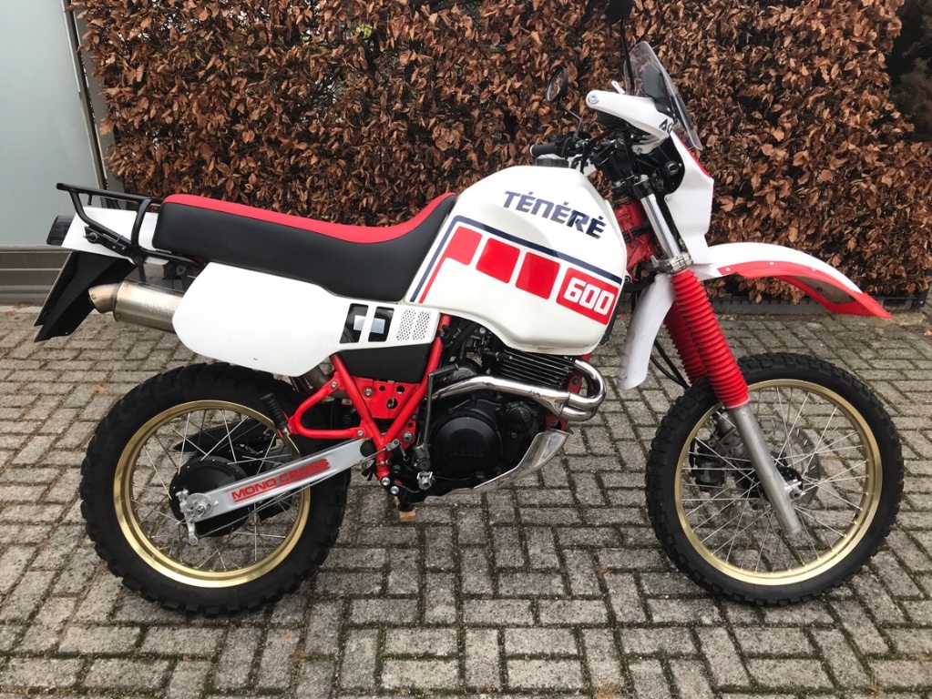

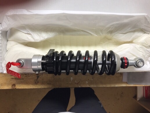

So, nächster Update - Fahrwerkstuning 40mm länger und mit mechanischer Federvorspannungsverstellung per Sechskant. Mal sehen wie es sich fährt.
Der Wilbers-Service und Beratung war top

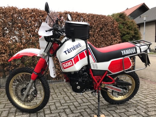

Update 2018
- Wilbers-Federbein
- Neue Schlappen - Anakeen Wild
- Tankrucksack Enduristan -Top
Noch nicht gefahren...

- Wilbers-Federbein

Sieht schön aus!
Zum Enduristan noch ein Tipp: mach Dir in die Halter an den rahmenunterzügen gleich einen zweiten Kabelbinder rein, vor allem wenn Du gerne mal im Schotter rumfährst.
Re: Hallo zusammen - neue 1VJ
Danke für den Tipp - dachte ich heute morgen auch dran - gleich nachgeholt...

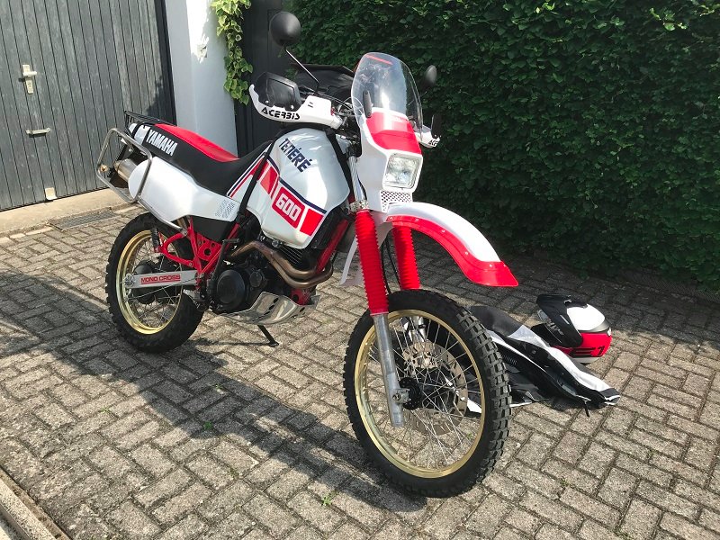

Wird nie langweilig... next update - Gabelstabi raus (häßlich und bringt nix), Acerbis Handschützer (haben beim Enduro-Training gute Dienste geleistet) und (leider) kleine Beule im Tank (auch Enduro-Training)
war trotzdem geil...
