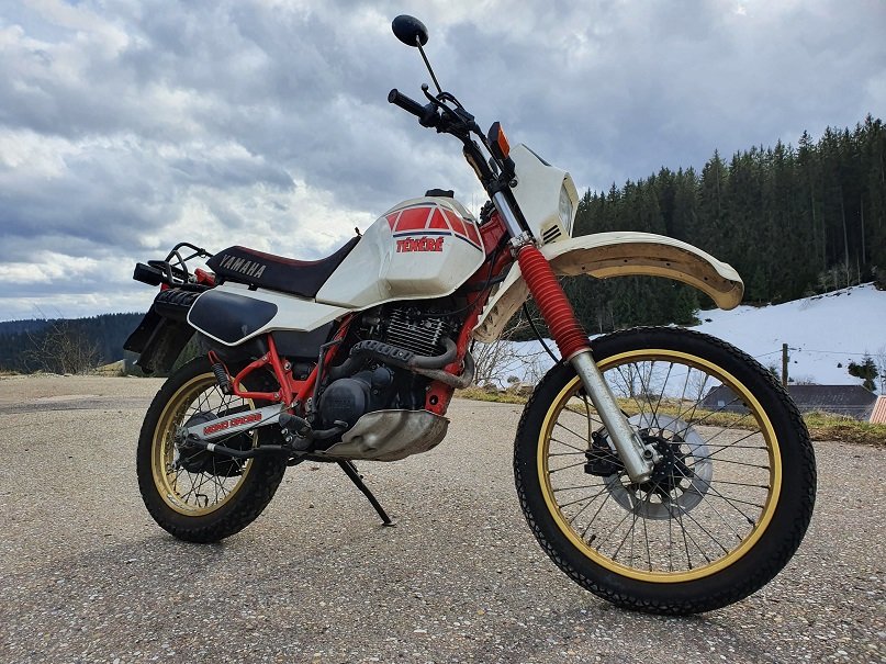

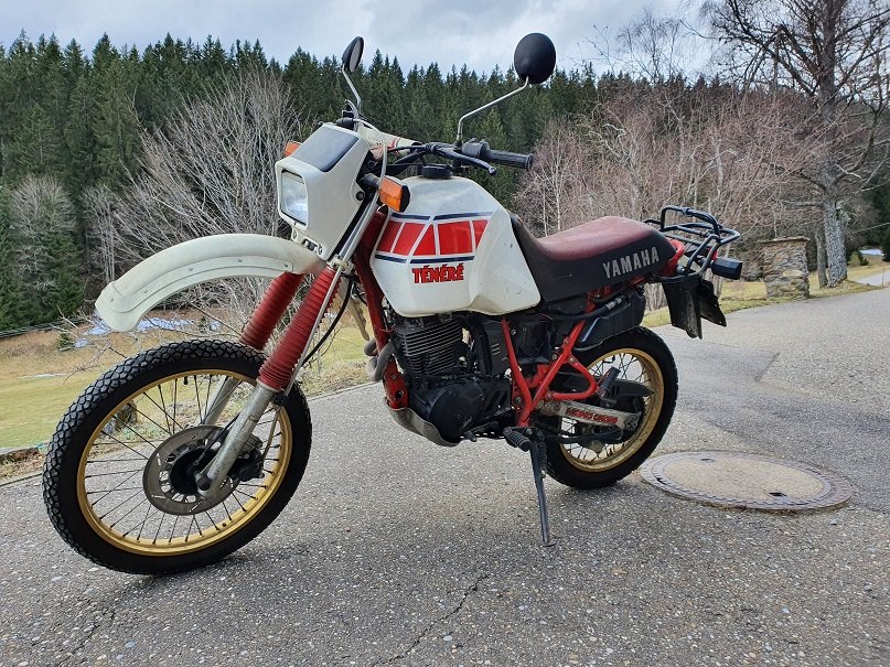

möchte mich kurz vorstellen. Mein Name ist Frank und ich fahre schon seit mehr als drei Jahrzehnten Motorrad. Als Offroad Instruktor auch sehr gerne abseits befestigter Wege. Hier greife ich gerne auf meine aktuelle Tenere 700 zurück.
Als begeisterter Schrauber steht auch immer wieder ein Klassiker auf der Motorradbühne. Wie der Zufall wollte, ist mir für kommendes Jahr zum Tenere Jubiläum eine 34L zugelaufen.

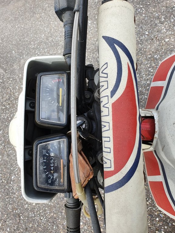

Zur 34L eine Frage: Macht es Sinn den Motor bei 44tkm zu öffnen? Das Motorrad stand die letzten 15 Jahre wurde aber regelmäßig durchgedreht.

Ich sage: Motor nur dann öffnen wenn du wirklich ein gravierendes Problem vermutest.
Sonst nur Ventilspiel kontrollieren und ggf einstellen.
Für den Vergaser gilt das aber nicht, da lohnt sichs den komplett zu zerlegen, sauber machen, neue Dichtungen zu spendieren - speziell nach langer Standzeit.
Ansaugstutzen auch neu geben in dem Fall, die sind dann sicher nicht mehr dicht weil steinhart.

Ich würde nach so einer langen Standzeit den Ventil-Einstelldeckel öffnen und schauen, ob die Ventile nicht in den Schäften festgerostet sind/ beweglich sind - also durch die Federn wieder nach oben kommen. Ansonsten das Öl wechseln, mal fahren und schauen, ob etwas komisch klingt. Den Rest findest Du dann bei der Fahrerei heraus. Aber das ist auch ein wenig Typ- und Situationsabhängig. Wenn die Tenere von Dir sozusagen komplett restauriert wird und so wie so jetzt für 6 Monate in der Garage steht und danach alles wie aus dem Ei gepellt sein soll, dann lackierst Du den Motor sicher auch und dann kannst Du auch gleich den gesamten Motor öffnen, neu Lagern, Kolben udn Dichtungen tauschen. Da der XT-Motor ziemlich robust ist, ist es beinahe egal, wie Du es angehst. Teile gibt es genug, auch wenn manche so langsam rar werden - an den Motoren liegt es nicht.
Vorsicht am Vergaser, die Sekundärhauptdüse ist mittlerweile nicht mehr lieferbar und leicht abzubrechen bei deinem Vergasertyp hängt die "extern". Die Kickstartergelenke werden ebenso rar und die Lichtmaschinen brauchen gerne eine neue Wicklung - Kostenpunkt grob um die 200 Euro.
Und falls der Motor gar nicht mehr tut passen auch alle anderen XT600-Motoren mit leichten Anpassungen bei Dir rein - sogar die mit E-Starter, falls Dir das mit dem Kicken irgendwann zu blöde sein sollte - gerade beim Endurowandern an knifligen Stellen ist so ein E-Starter doch ganz nett.

danke an Stücki und Steffen für die Einschätzungen. Die 34L ist wirklich gut beieinander, hat aber sicherlich Standschäden. Flüssigkeiten wechseln, Lager und Ventilspiel checken ist selbstverständlich. Die Gummiteile prüfen und austauschen ist selbstverständlich. Beim Schieben auf dem Hof ist mir der Schleifschutz der Schwinge in Krümel zerfallen. Der Luftfilter hat sich beim Ausbau förmlich in Staub verwandelt....
Dir Grundsubstanz und die Originalität (alle Schrauben, Lenkergriffe, Polster am Lenker) sind wirklich super. Keine nachträglich eingebauten Edelstahlschrauben. Insofern möchte ich wirklich mit Augenmaß und mit Hinblick auf originale Substanz restaurieren.
Da der Motor eh lackiert werden muss (der sonstige Lack ist okay), schau ich vermutlich genauer rein. Klar wird das etwas teurer...
