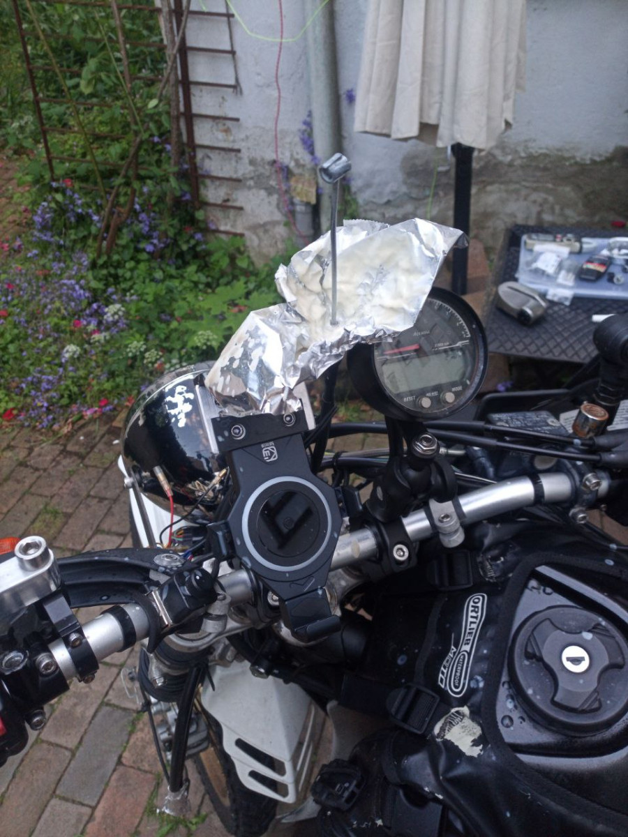

Meine Methode um den Bowdenzug zu schmieren ist, mit Alufolie und Klebeband am oberen Ende einen Trichter zu formen. In den kann dann das Schmiermittel eingefüllt werden. Dann erstmal am unteren Ende immer rein und raus. Dabei pumpt der Zug das Schmiermittel richtig schön in sich hinein. Unten kommt dann der ganze Schmand raus. Diesen immer mal wieder mit einem Lappen entfernen. Sonst schiebt man den Schmand immer nur hin und her.

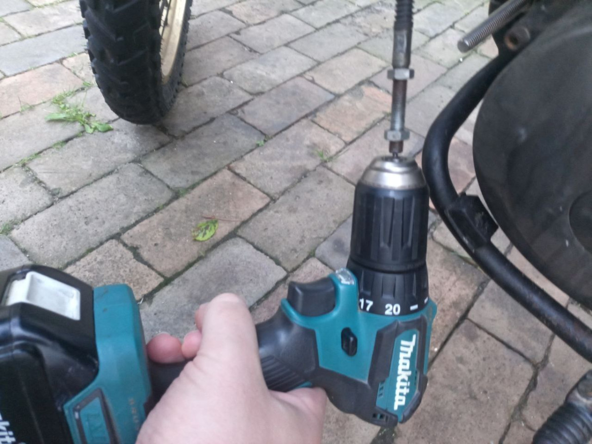

Ob es wirklich Not tut am Ende noch mal mit dem Akkuschrauber auf KLEINSTER Geschwindigkeit den Zug zu drehen und dabei rein und raus zu ziehen, will ich nicht abschließend bewerten. Ich habs getan. Kann aber spritzig werden.
