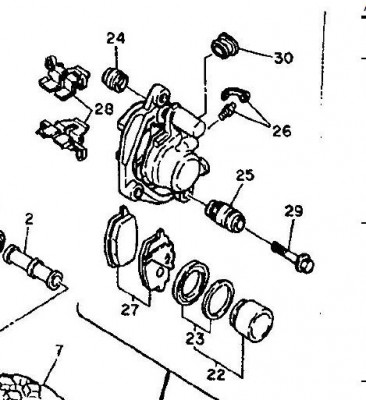

Bei meiner Hinterradbremse geht der Schwimmsattel nicht vom Bolzen. Er lässt sich zwar für den Belagwechsel nach oben drehen, aber - so wie ich das sehe, dreht sich dabei nicht die Hülse um den Bolzen, sondern das Gewinde, mit dem der Bolzen in die Halterung eingeschraubt ist...
Das ist besonders blöd, weil man ihn so nicht durch Bewegen gängig machen kann.
Hat jemand eine Idee?
Oder eine neue (gebrauchte) Zange mit Halterung für eine 3AJ?

Also Bolzen 29 kannst Du lösen, und dann den Sattel um den hinteren Bolzen hochklappen?
Verschieben lässt dich der Sattel dort aber nicht?
Du kannst Du da nicht viel kaputt machen wenn Du mit sanfter Gewalt drangehst.
Einfach mit einem passenden Schraubendreher zwischen gehen und hebeln/drehen.
Maximal zerstörst Du den Gummi (24), gibt es zu kaufen, für die 3AJ beispielsweise 5R2-25917-00 . MANSCHETTE, BREMSSATTEL.
Ist ein ziemlich übliches Teil bei Yamaha ...

Danke!
Ich werde es versuchen.

Hat geklappt.
Danke für die Hilfe!
