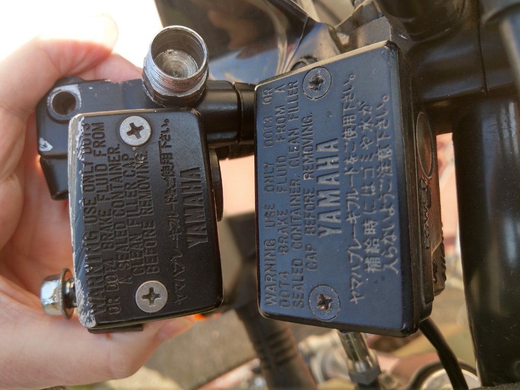

Hallo , ich habe eine Ersatzbremspumpe für meine 94 3tb gebraucht erstanden.
Jetzt ist mir aufgefallen das der Bremsflüssigkeitsbehälter kleiner ist wie der jetzt angebrachte.
Alles andere scheint zu passen laut dranhalten.
Frage : Kann ich ihn verwenden soll laut Verkäufer an einer 3tb drangewesen sein.
gruss Andy

Schau mal auf die seitliche Beschriftung, da sollte 1/2" oder 12mm bzw. 13 mm s
Wenn beide identisch sind kannst du den unbesorgt verwenden.
Normalerweise deuten aber größere Ausgleichsbehälter auch auf einen größeren Kolbendurchmesser hin.
Der kleine schaut aus wie ein 34l Handbremseinheit mit 11mm

Danke für die Antwort. Steht bei beiden 1/2 drauf . Dann steht einem Einbau nichts entgegen.
Mfg Andy
