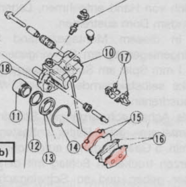

Nun ist mir beim Tausch der Bremsbeläge aufgefallen, dass mein Vorgänger sowohl bei der Bremse vorn als auch hinten, ohne Bremsbelagplatten (siehe Nr.16/rotmarkiert Teile in Zeichnung) gefahren ist.
Es fehlen nur die Bremsbelagplatten (Nr.16 in Zeichnung), die Bremsbelaghaltefedern (Nr.17 in Zeichnung) sind noch vorhanden.
Leider sind diese Bremsbelagplatten (Nr.16) bei Yamaha nicht mehr lieferbar. Auch im Internet findet man keine Alternativen.

Brauchst nicht zwingend (sollen Geräusche mindern).
Btw.: Ist jemanden schon mal aufgefallen, daß die Bremsbeläge verkehrt herum gezeichnet sind (Reibfläche nach außen)? :mrgreen:

Man nennt sie auch Antiquietschbleche.

Kannst bedenkenlos weglassen. Sind bei meiner DJ02 auch nicht mehr verbaut.
Trick 17: wenn die Reibfläche nach außen zeigt kann sie auch nicht verschleißen :lol:
